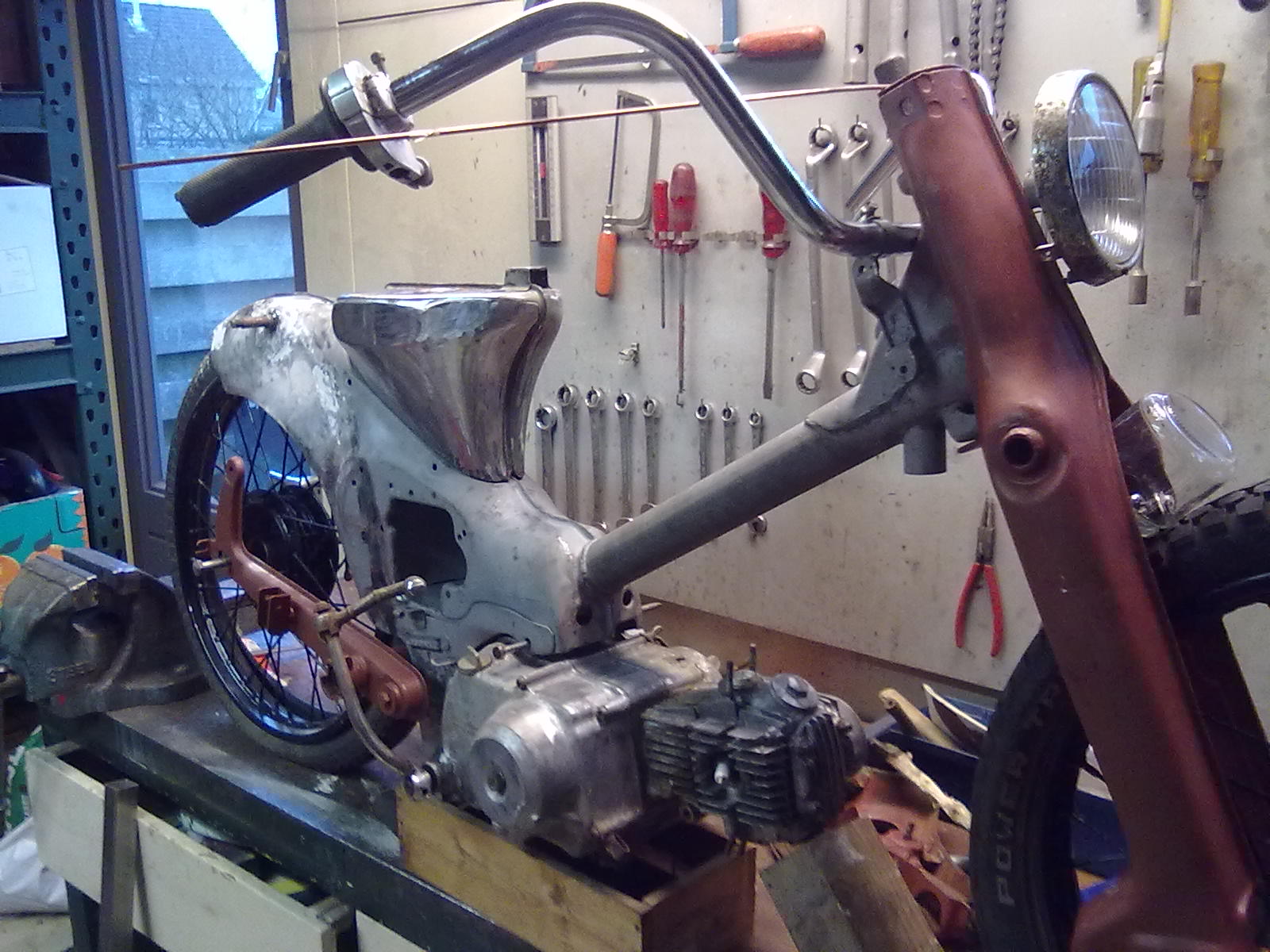

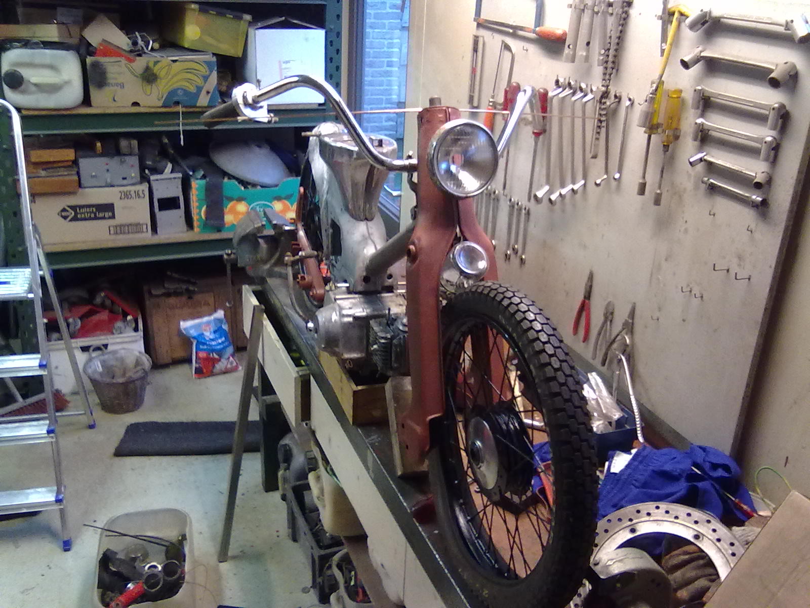

Hier wat foto`s van m'n c50 project.
Toen ik hem kocht werd mij verteld dat hij niet rot was, later thuis achter gekomen dat er meer plamuur dan metaal aan zat, dus dat (Nederlands) frame werd onbruikbaar voor dit project.
gelukkig kregen we bij het project ook nog een engels frame dit ietsje meer bruikbaar was.
Deze meteen gestraalt gestraald, en dan kom je er pas achter hoeveel laswerk er moet gebeuren.
(foto`s van hoe de c eerst was zal ik later posten)
over het stuur ben ik nog niet helemaal uit, dit stuur had ik nog liggen maar deze is krom.
Ik moet eerst nog dit blokje klaar maken voor de keuring bij de rdw,en daarna wil een 4 bak handkoppeling blokje bouwen met een 49mm peervormige kruk, 47 mm cylinder, ot70 kop, outerrotor, 21mm vlakschuif carb. en een zelfbouw megafoon uitlaatje, maar dat komt allemaal later.

Ik ben nu bezig om het frame strak te maken voor het spuiten, de kleur moet ik nog even over nadenken, maar ik denk wel dat het een matte kleur wordt.
Ik ben van stuur gewijzigd, ik ga een smal stokstuurtje op de plaats waar je nu dat lompe stuur ook ziet.
Ik moet dus alleen nog even een bevestigingsplaat maken waar de stuurklemmen op moeten komen.
Voor de vering achter doe ik niet moeilijk meer, ik ga gewoon struts maken, klaar.
en verder ga ik op de motormarkt Hardenberg maar even rondscharrelen voor een leuk koplampje, en achterlampje, (kentekenplaat wordt btw aan de rechterkant gemonteerd)
en als zadel wil ik een klein solo zadeltje maken die precies de vorm heeft van de bovenkant van te tank, zodat deze er mooi op aansluit.
