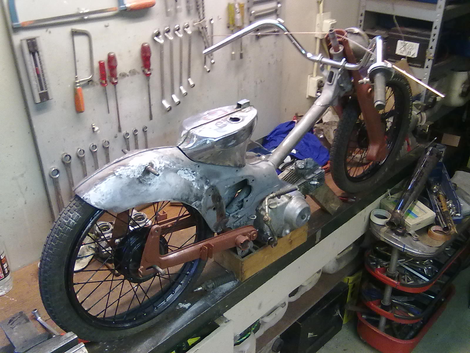

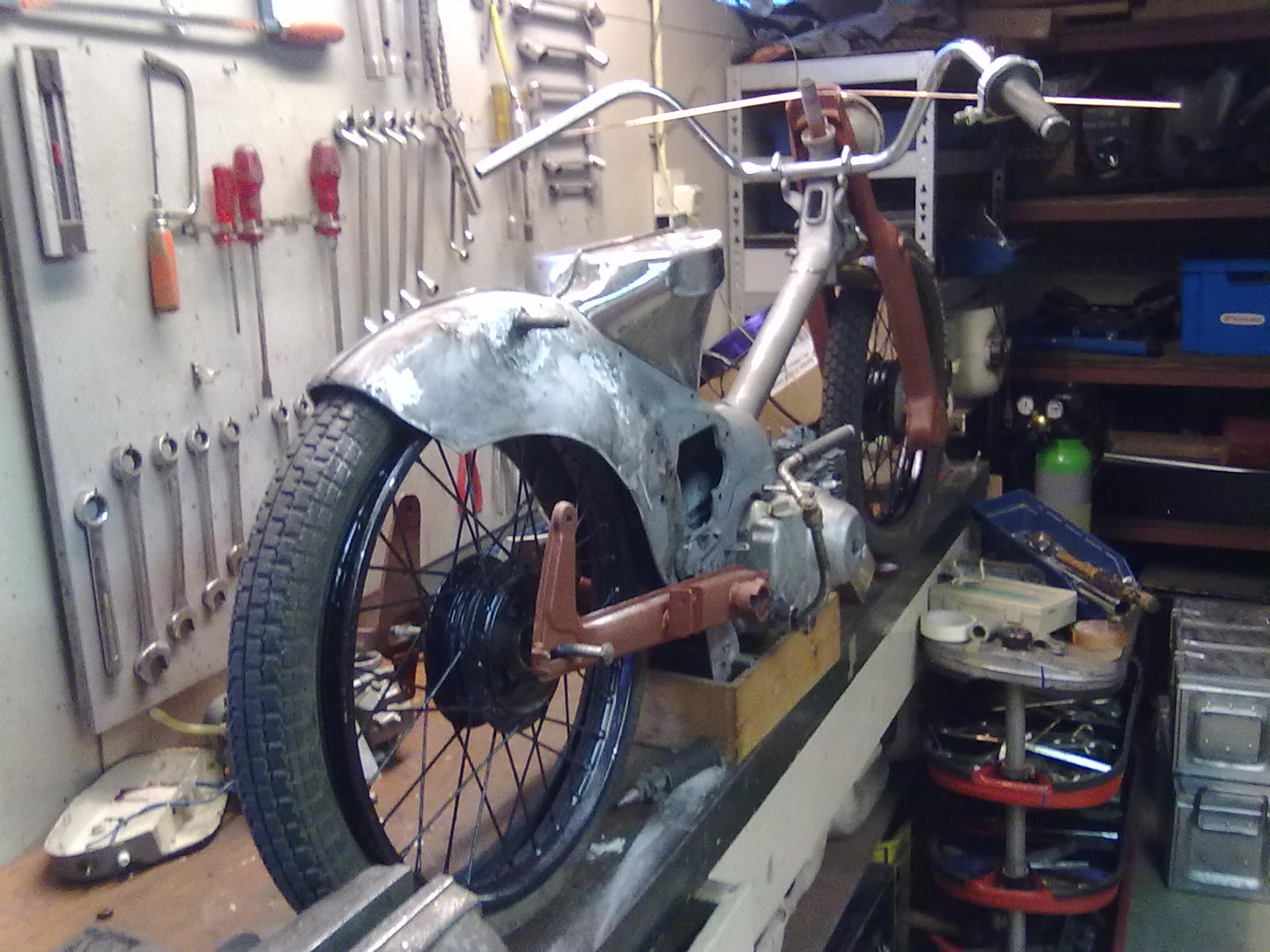

Hier wat foto`s van m'n c50 project.
Toen ik hem kocht werd mij verteld dat hij niet rot was, later thuis achter gekomen dat er meer plamuur dan metaal aan zat, dus dat (Nederlands) frame werd onbruikbaar voor dit project.
gelukkig kregen we bij het project ook nog een engels frame dit ietsje meer bruikbaar was.
Deze meteen gestraalt gestraald, en dan kom je er pas achter hoeveel laswerk er moet gebeuren.
(foto`s van hoe de c eerst was zal ik later posten)
over het stuur ben ik nog niet helemaal uit, dit stuur had ik nog liggen maar deze is krom.
Ik moet eerst nog dit blokje klaar maken voor de keuring bij de rdw,en daarna wil een 4 bak handkoppeling blokje bouwen met een 49mm peervormige kruk, 47 mm cylinder, ot70 kop, outerrotor, 21mm vlakschuif carb. en een zelfbouw megafoon uitlaatje, maar dat komt allemaal later.

Kleur ben ik totaal nog niet over uit, enige suggesties misschien?
lowrider schreef:Leuk project !
Waarom geen PC20 met een knik naar links in de spruit ofzo ? Oldie look.
Nu ik het zo bekijk, past een moderne vlakschuif niet op zo'n old skool projectje, misschien een oude dellorto valstroom met zo'n los vlotter ofzoiets.
KiP schreef:gaaf zeker als dit de uiteindelijke hoogte wordt
zo laag is wel mijn planning, alleen ik weet nog niet hoe, de veren moeten kort zijn, maar tegelijkertijd ook stug zijn zodat de band niet tegen het spatbord/voorvork aankomt.

achter kun je gewoon uitekaar halen en stuk inkorten en dan weer draad op de as tappen doet hij achter niks meer
voor heb ik me nooit in verdiept maar moet ook kunnen

als je hem echt zo extreem laag wilt zou ik niet voor veren gaan achter.
maar dan iets fixen zodat je een starre brug hebt.

Ik ben nu bezig om het frame strak te maken voor het spuiten, de kleur moet ik nog even over nadenken, maar ik denk wel dat het een matte kleur wordt.
Ik ben van stuur gewijzigd, ik ga een smal stokstuurtje op de plaats waar je nu dat lompe stuur ook ziet.
Ik moet dus alleen nog even een bevestigingsplaat maken waar de stuurklemmen op moeten komen.
Voor de vering achter doe ik niet moeilijk meer, ik ga gewoon struts maken, klaar.
en verder ga ik op de motormarkt Hardenberg maar even rondscharrelen voor een leuk koplampje, en achterlampje, (kentekenplaat wordt btw aan de rechterkant gemonteerd)
en als zadel wil ik een klein solo zadeltje maken die precies de vorm heeft van de bovenkant van te tank, zodat deze er mooi op aansluit.
