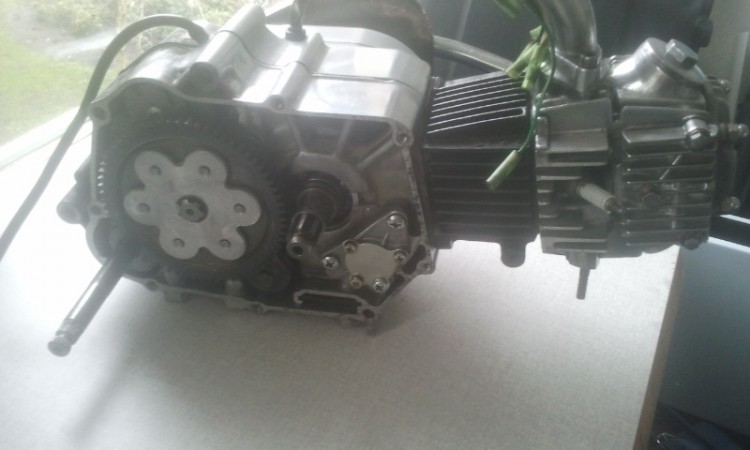

Gisteren een motortje gebakken van stukken die ik bij elkaar heb geraapt.
Ingrediënten:
-st50g carters met naaldlagers
-ss504bak en kickas
-jincheng 6v-tap krukas
-jincheng oliepomp (stukje dremelen en boren)
-jincheng ontsteking
-72cc cilinder + zuiger voor 50kop
-jincheng kopje
-nu nog handkoppeling en koppelingscarter vinden
Ingrediënten:
-ss504bak en kickas
-jincheng kopje
