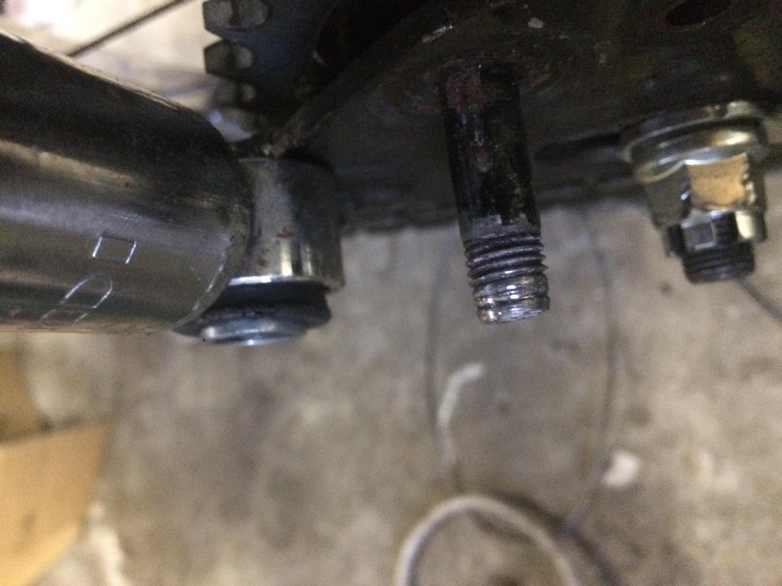

- Berichten: 5586
Schroefdraad waar schokbrekers op vast zitten is aan het begin verdraaid.
Moer pakt schroefdraar dus niet goed
Wat kan ik hier aan doen ?

Met een draadvijl of een klein driehoekig vijltje proberen de draadgang op te frissen. Van de binnenkant uit, naar buiten toe.
