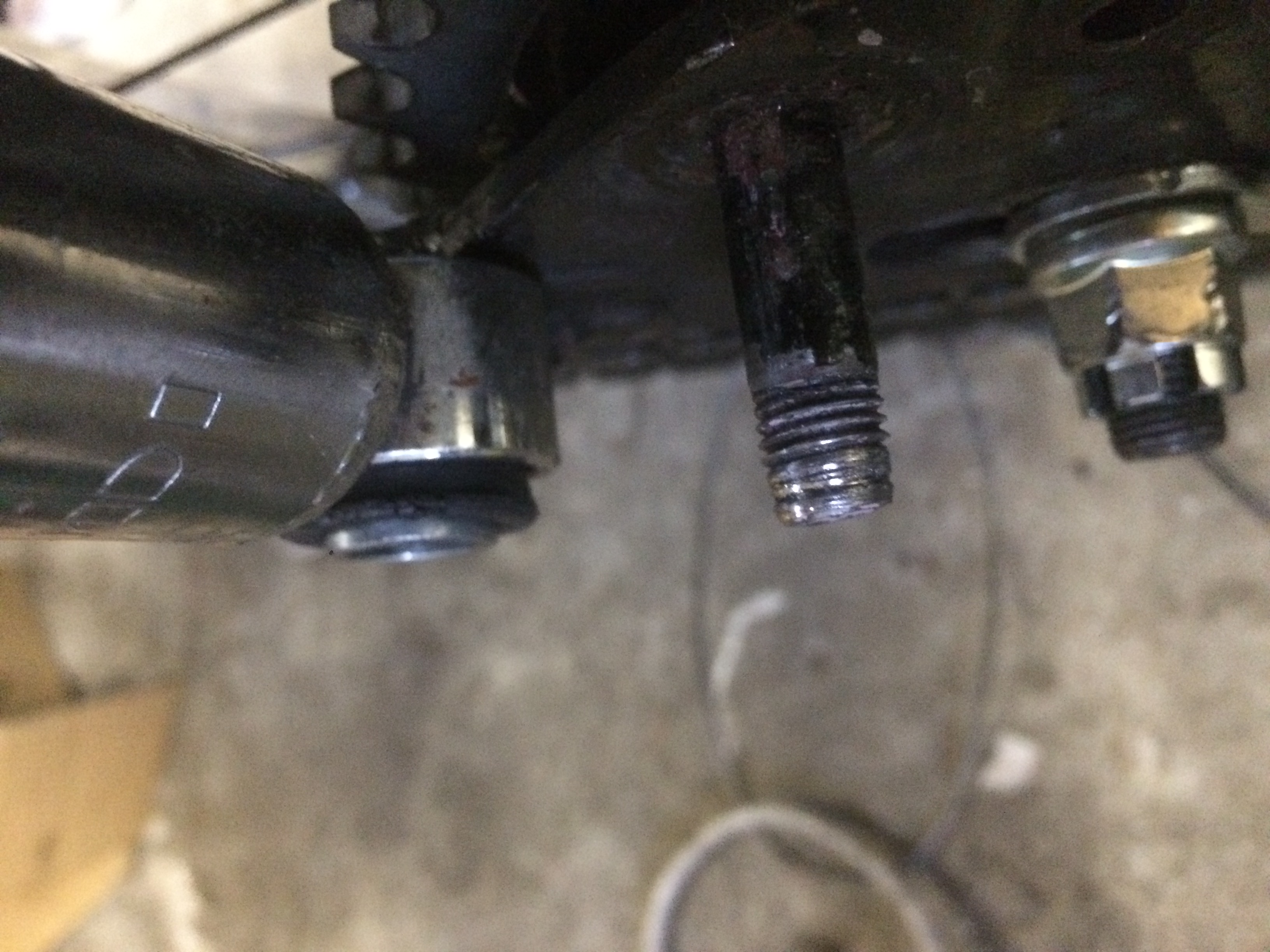

Schroefdraad waar schokbrekers op vast zitten is aan het begin verdraaid.
Moer pakt schroefdraar dus niet goed
Wat kan ik hier aan doen ?
Cogito ergo vehor Honda
carel
Berichten: 537
Bezit: ss50
c320s
Bericht door carel »
Met een draadvijl of een klein driehoekig vijltje proberen de draadgang op te frissen. Van de binnenkant uit, naar buiten toe.
