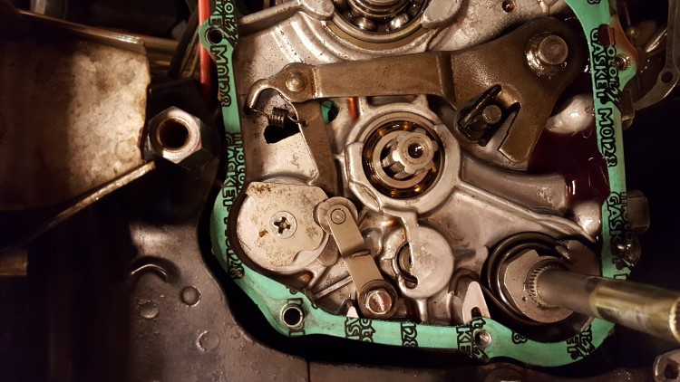

Hi!
Ik heb eindelijk weer eens een blokje gebouwd en uiteraard uit nieuwschierigheid direkt de straat op.
Dat was leuk uit z'n vrij... in de 1.. in de 2 en door tot zijn 4....
Toen ik wilde weer terug wilde schakelen ..... niets

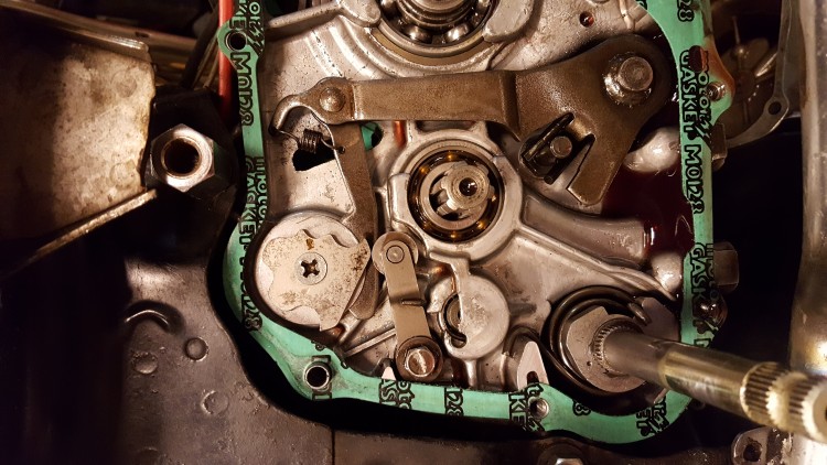

Nu heb ik het koppelingskarter eraf en kom erachter dat als hij in z'n 1 staat hij verder dan het klavertje komt
En in z'n 4
En dan schakelt hij niet meer terug....
Iemand enig idee wat dit is? Verkeerde klaver? Zou het een rotatie bak kunnen zijn?
Het blokje is een combi van c90 en ss50 4 bak met ss50 koppeling.
Alvast bedankt voor het meedenken!!!

Verkeerde drukarmpje. Hoort niet bij de wals van een 4-bak.

Inderdaad, lijkt van een 3bakje te zijn. Mij staat bij dat er eentje in hoort waar een 'elleboogje' in zit :)

Klopt, moet een 'kromme' zijn, het wieltje lijkt ook groter dan die van een 4-bak

Precies, en daarom blokkeert hij niet in de 4, maar kan hij er voorbij. Moet een armpje met knik (zit ook in de 3-bak van een oude C) zijn en een klein wieltje dat helemaal in het dalletje valt.
