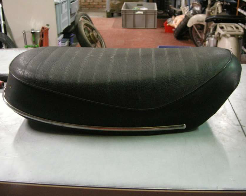

Nu nog even kleine parts gekocht.
Om hem weer stapje netter en orgineler te krijgen
Mooi ct70 zadeltje
Helaas niet het dekje met de blokjes, maar wel een mooie en in de richting, kan altijd nog overtrokken worden.
Persoonlijk vind ik dit model mooier dan het blokjes zadel.
En st50g accubakje met nieuwe 12v accu.
Hopelijk van het weekeind weer stapje dichter bij het beindigen van het project.

Alles binnen, nu tijd vinden voor montage,
Iemand tips om het skai te behandelen?
Alvorens het scheuren te voorkomen.
