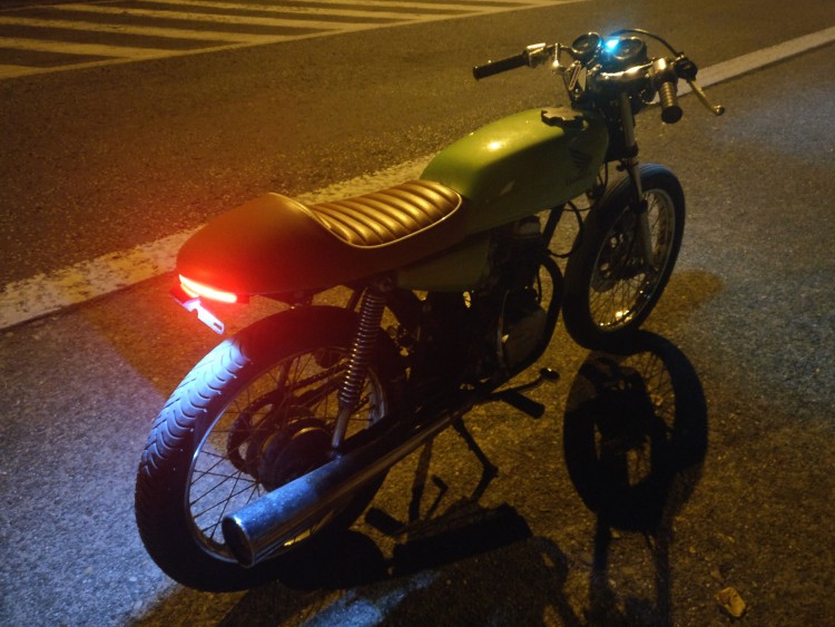

En toch nog even een sfeerbeeld. LED koplamp en knipperlichten werken nu... da's al beter dan de meeste BMW's 8-)

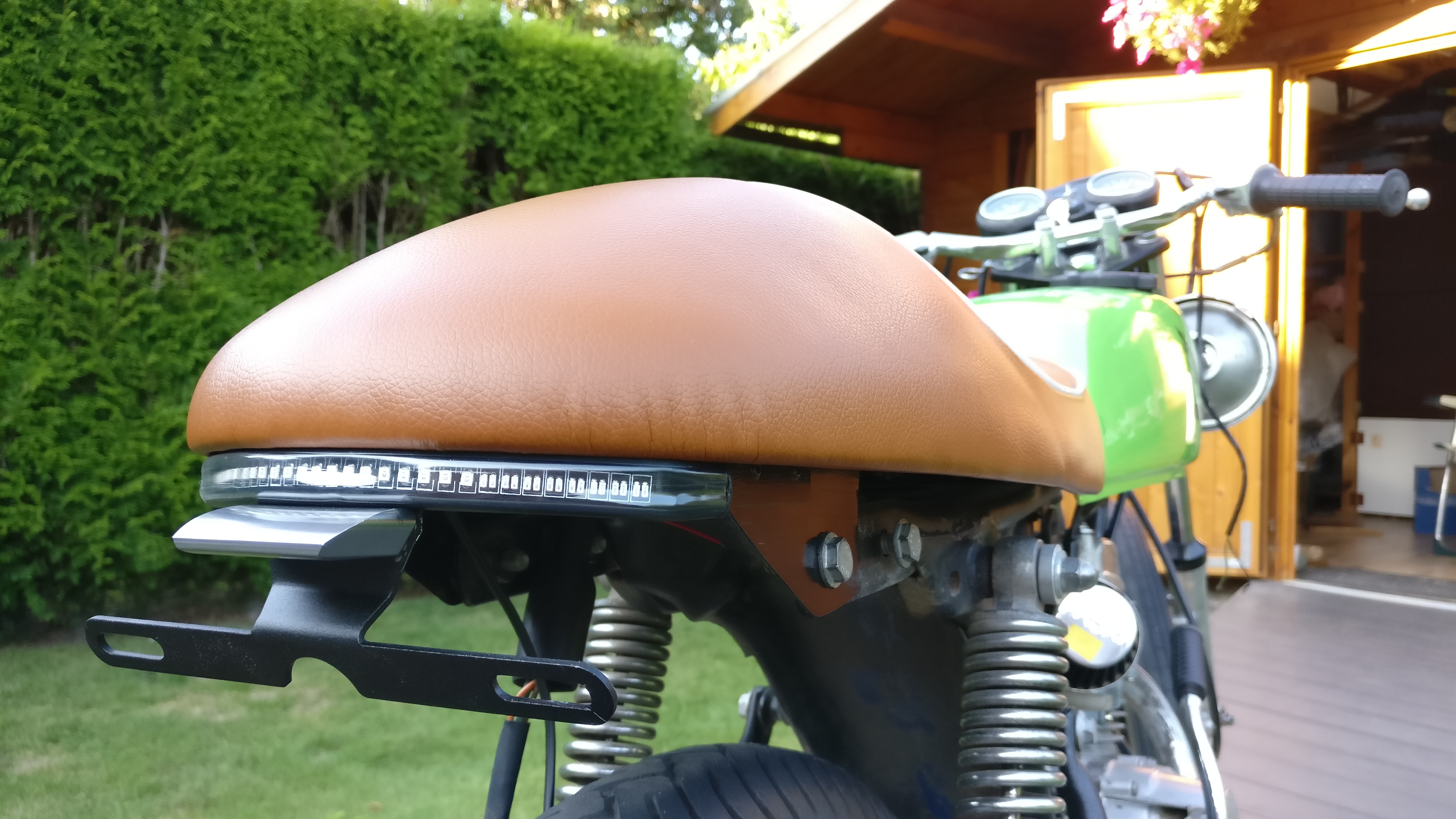

Ondertussen laten we ons niet ontmoedigen. Het poepke is af :D Custom beugels en "hoop" gemaakt met aluminium scraps van op m'n vakantiewerk in de haven!
Berichten: 19657
Re: Honda CB50J project
Die gaat niet lang heel blijven. De plaat zal zodanig trillen dat de boel in no time scheurt. Voer hem zwaarder uit.

NIX schreef:Die gaat niet lang heel blijven. De plaat zal zodanig trillen dat de boel in no time scheurt. Voer hem zwaarder uit.
Waarschijnlijk maar ik ga die moment toch eerst afwachten

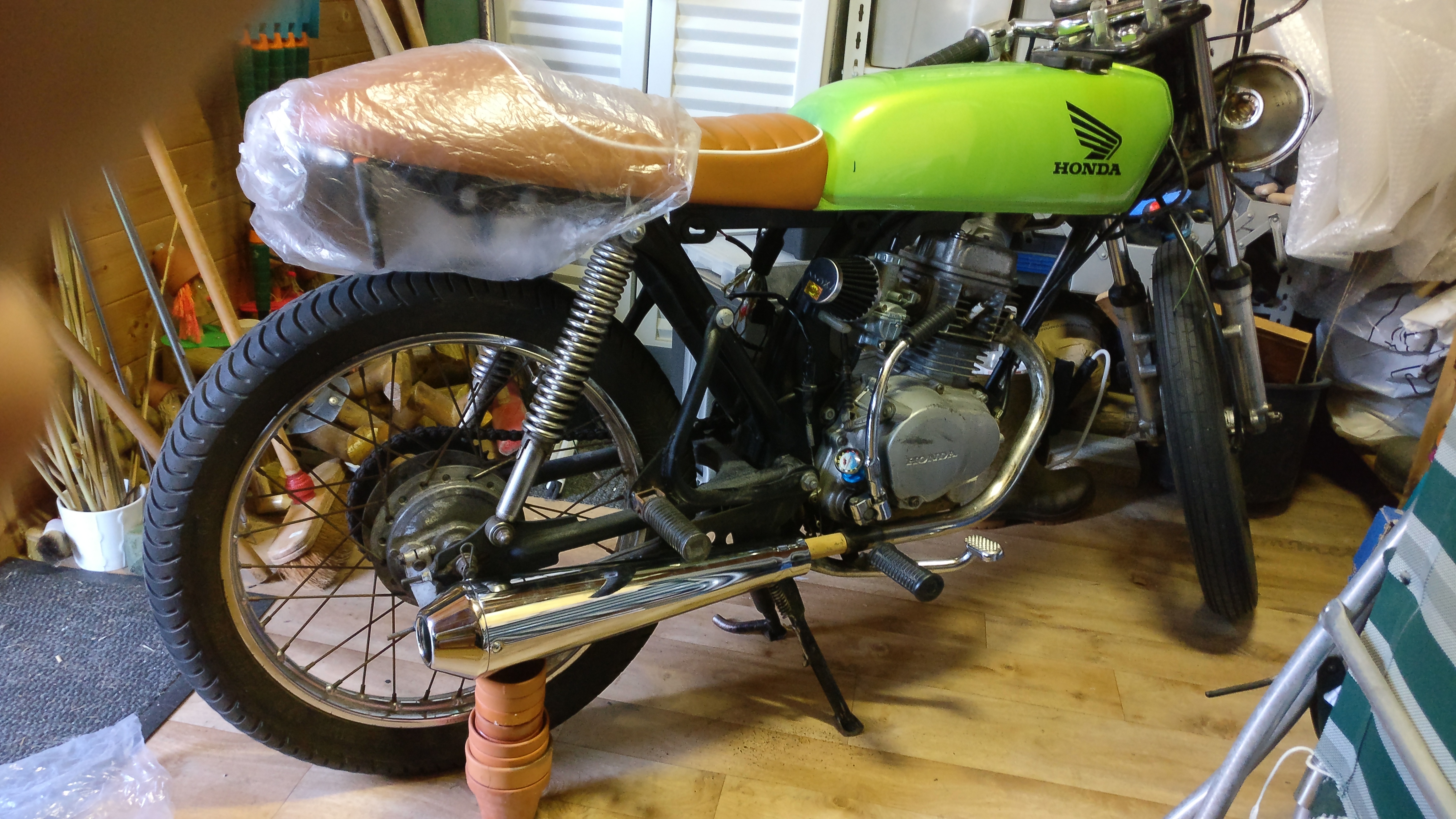

Woehoew, verlichting op 12 volt werkt en het verloopstuk voor de uitlaat wordt gefrabriceerd in een beschutte werkplaats :D

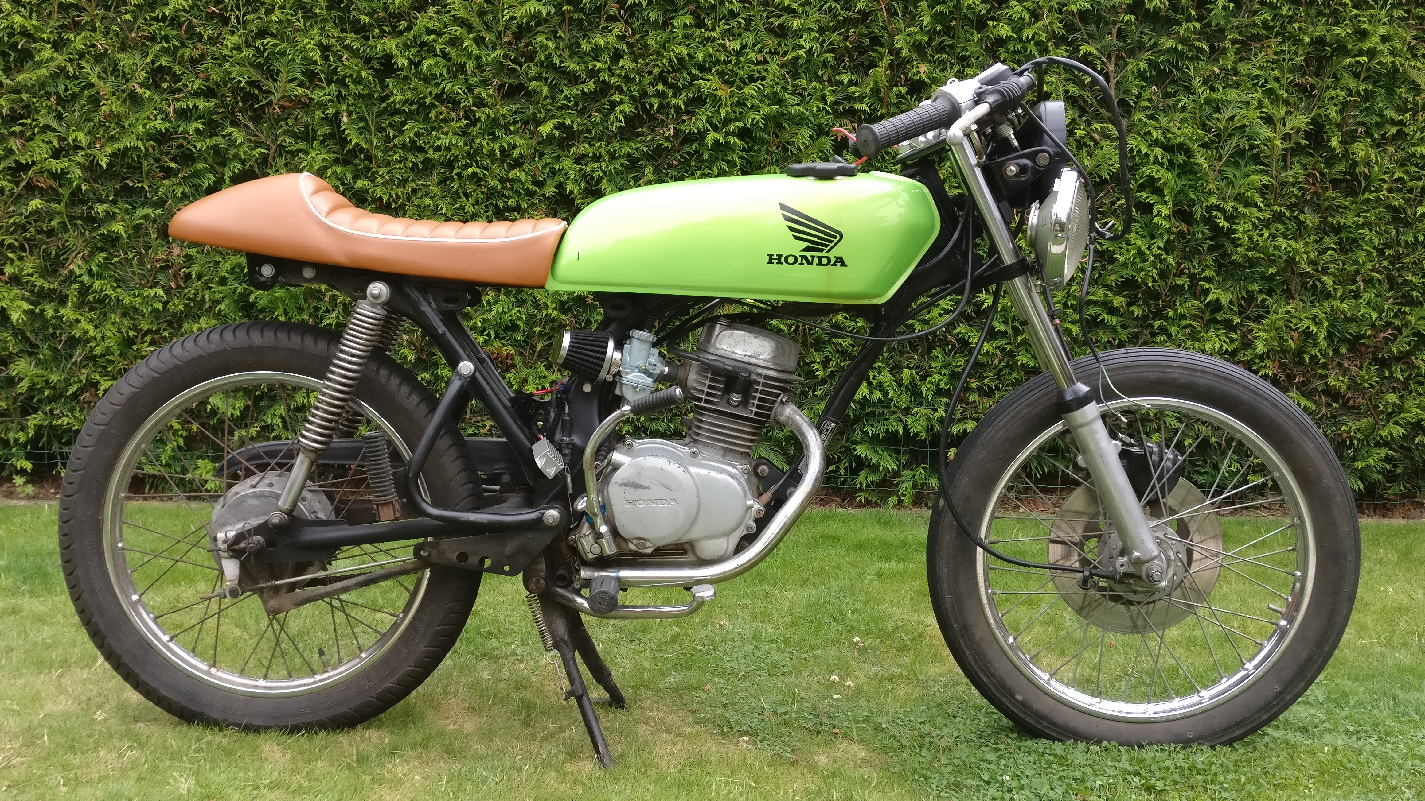

Ik krijg hem toch niet helemaal goed. Hij start vlotjes, soms zelfs zonder choke maar valt na even rijden meestal stil.
De Bougie ziet wel vrij zwart. Ik heb er een grote carbu opzitten van Ali (gezien van een vriend en werkt bij hem perfect) en een pod filter. Iemand een idee wat dan het probleem zou kunnen zijn of die me kan sturen met vragen?
PS: Merci NIX, het laadsysteem op 12 volt werkt perfect! :D
