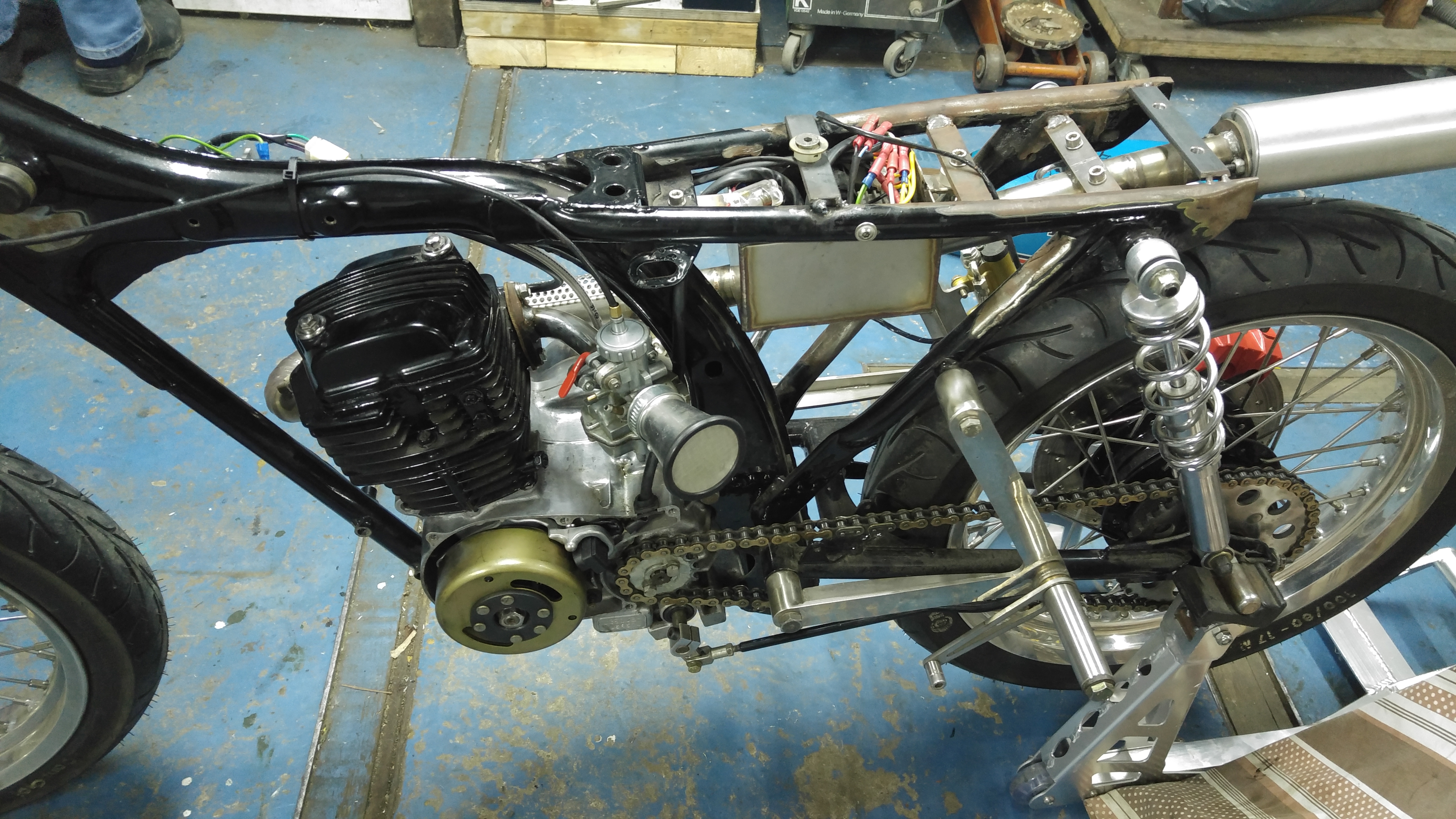

Hallo mede 4takters!
Ik ben al een jaar of 6 in bezit van een CB50j. Toen der tijd begonnen met het verbouwen naar cafe racer.
Project is toen even gestrand en ben een week of drie geleden weer begonnen.
Tank, uitlaat, carb en CDI ontsteking der opgebouwd en proefdraaien.
Maar nu krijg ik hem niet verder dan 6000/6500 toeren. Lijkt mij dat hij wel wat meer toeren kan draaien.
Setup is: 16mm keihin carb met eigenbouw spruitstuk, snelle nokkenas, 12v CDI ontsteking en eigenbouw uitlaat.
Sproeier is 65. Heb er al een 70 en 78 ingehad maar dan loopt die nog rotter. Met 78 is de bougie gewoon nat. En met 65 is hij zwart.
Iemand misschien een idee??

Zojuist mn blok open gehaald. En het resultaat mag er zijn..
1 zuigerveer gebroken waardoor mn zuiger en cilinder beschadigd zijn.
En heel mn blok zit vol met aan gekoekte olie troep. Het lijkt wel een soort teer laag. Hierdoor zaten ook verschillende smeer kanalen dicht..
Naar mijn inzien heeft het blok geen tot weinig onderhoud gehad in het verleden..
Maarja nu de cilinder toch beschadig is, toch maar de overweging maken om naar een 75 of 82cc cilinder over te stappen. Heb op 4takt winkel een 82cc kitaco cilinder gezien, iemand hier ervaring mee?
