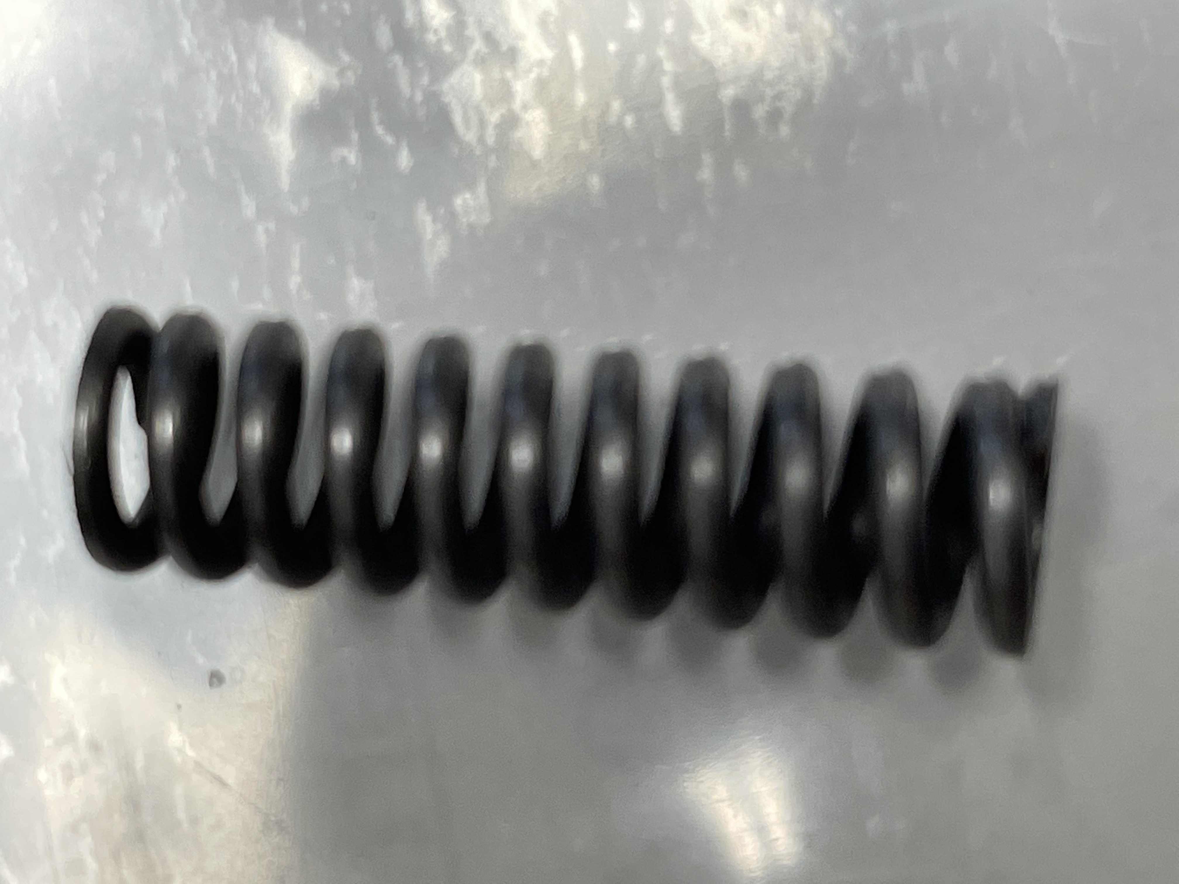

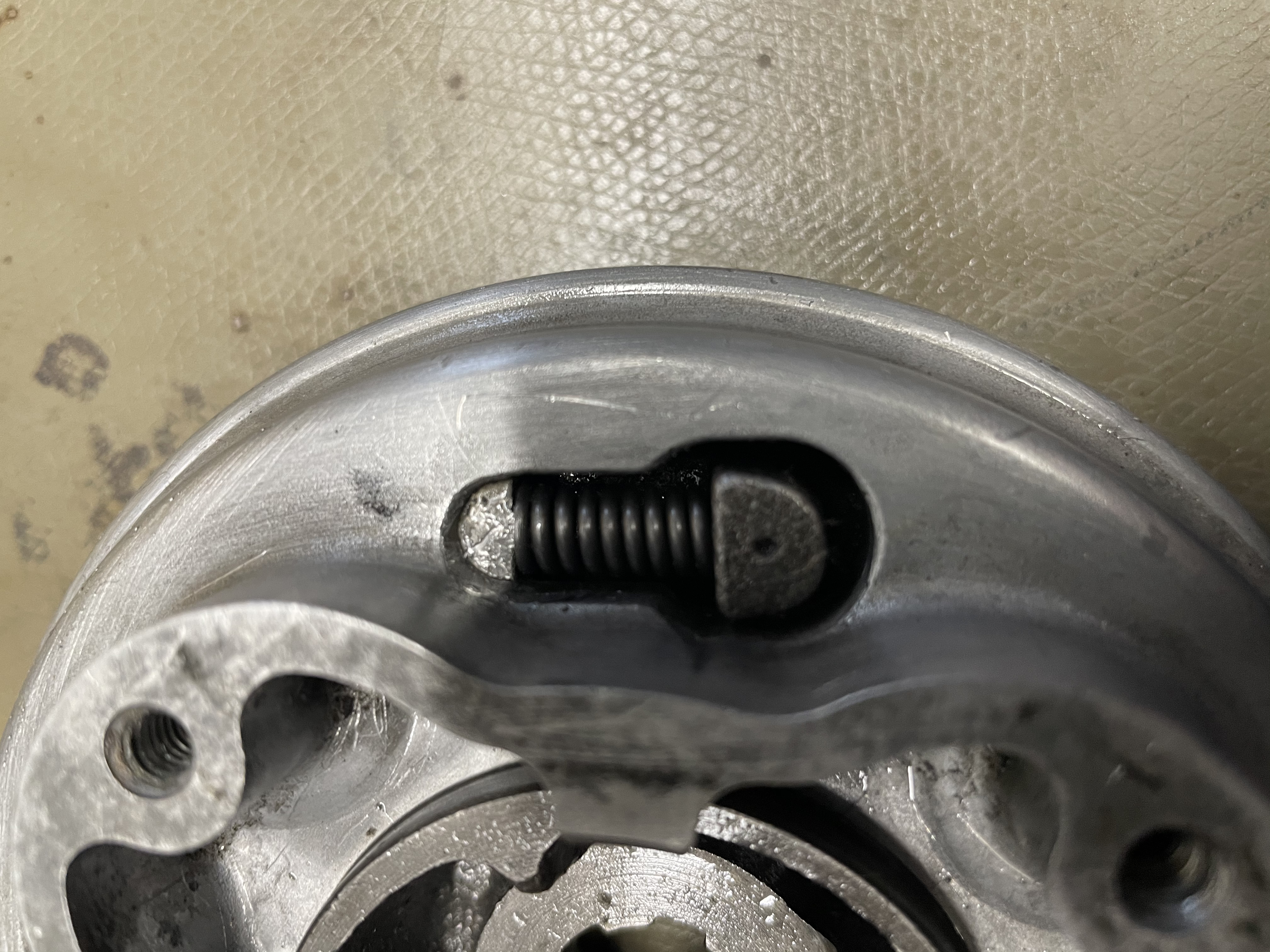

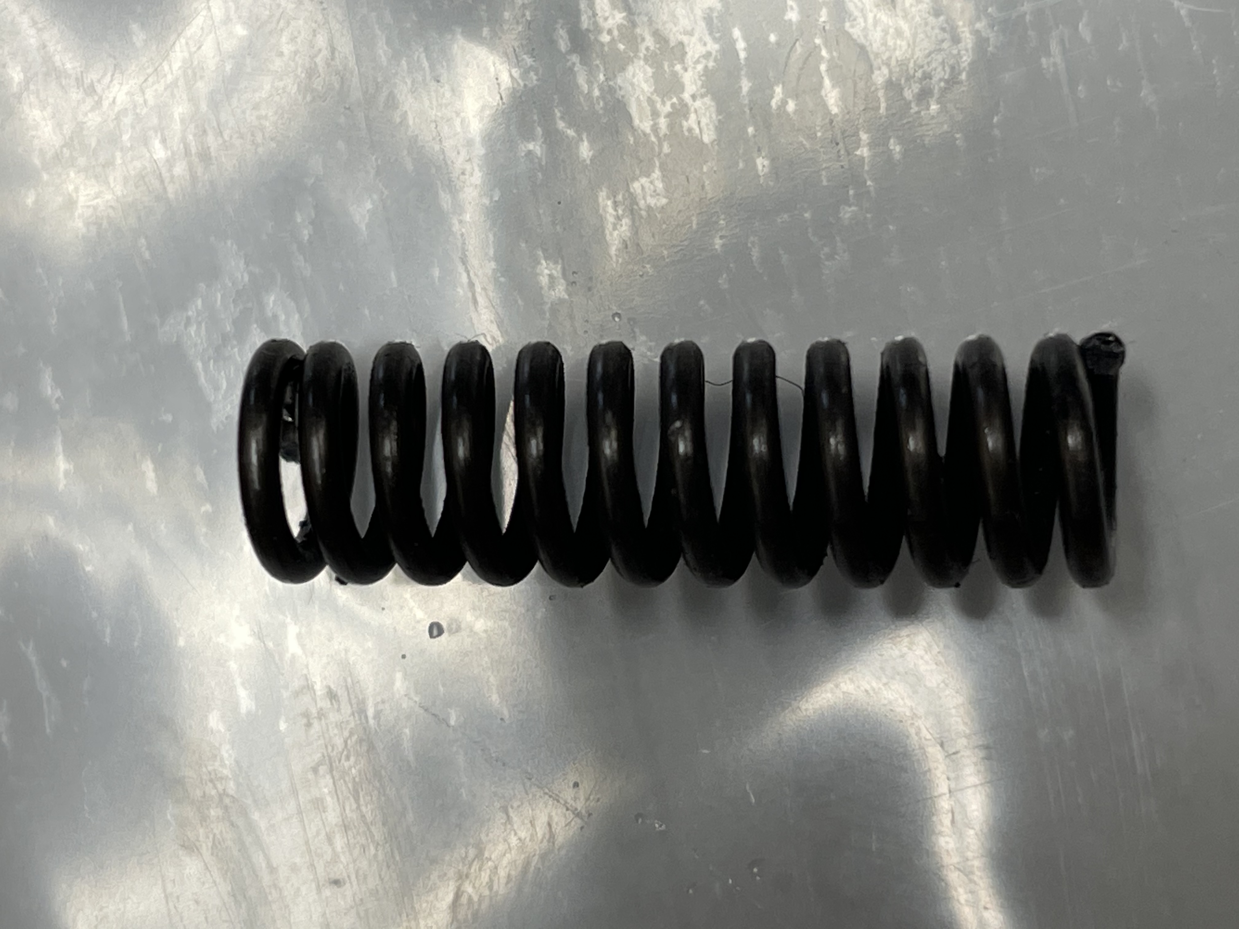

Foto 1
Foto 2
Foto 3
Goed te zien de dikte van de winding.
Foto 1 originele veer
Foto 2 nieuwe veer
Foto 3 gemonteerde veer
Re: Kloppend geluid bij koppeling
Vanmorgen de koppeling met zwaardere demping veertjes in mijn blok gemonteerd, ik moet zeggen dat nu het kloppende geluid tot een minimum is beperkt. Kortom het heeft voldoende effect om je koppeling een stuk stiller te krijgen.
