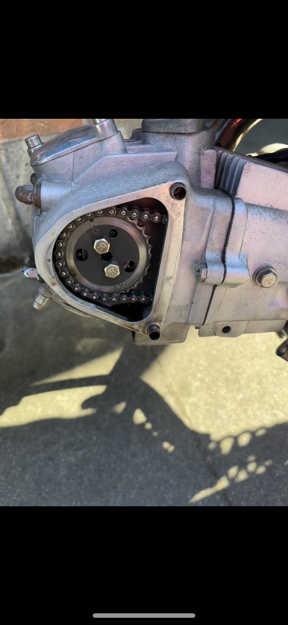

Hallo,
Graag zou ik mijn blokje reviseren(top end, distributie spanner, kickas,….)
Nu zijn er zoveel verschillende types van “daytona 125” blokken op de markt die wel/niet discontinued zijn, dat ik er niet uit geraak voor welk type motor juist onderdelen te zoeken/bestellen.
Ik heb al naar enkele webshops gemaild, alsook naar daytona zelf voor wat meer info maar krijg weinig tot geen bruikbare info. Vandaar de vraag voor de kenners hier.
De motor:
Ik geloof dat dit één van de allereerste daytona 125cc blokjes is, 2 klepper “sohc”
“Daytona 125
1309000138” staat er in gegraveerd.
Voornamelijk zoek ik:
- klepveren
- klepseals
- nokkenastandwiel
- distributieketting met rollers & spanner
- kickstarter as
- volledige pakkingset
- oliekeerringen
Kan iemand me wat meer info geven, zijn dit allemaal “unieke” onderdelen?
Of kunnen er van een andere motor onderdelen gebruikt worden die wel makkelijk te vinden/bestellen zijn?
Thanks in advance!

Dat is type 2 met het dyna model kop.
-Kickas is standaard china as, kun je wel nog vinden. Honda cd90/nice lukt ook
-alles qua kop is ja… hard to get. Sommige dingen passen van de echte dyna head maar bv tuimelaar ed zeker al niet.
-pakkingset ook zo’n onmogelijke doordat de afstand van de tigen anders staan waardoor meeste koppakkingensets niet passen (ook niet van de echte dyna head)
-oliekeerringen passen ori dax
Veel geluk met zoeken maar je weet al wat het antwoord is wss.
