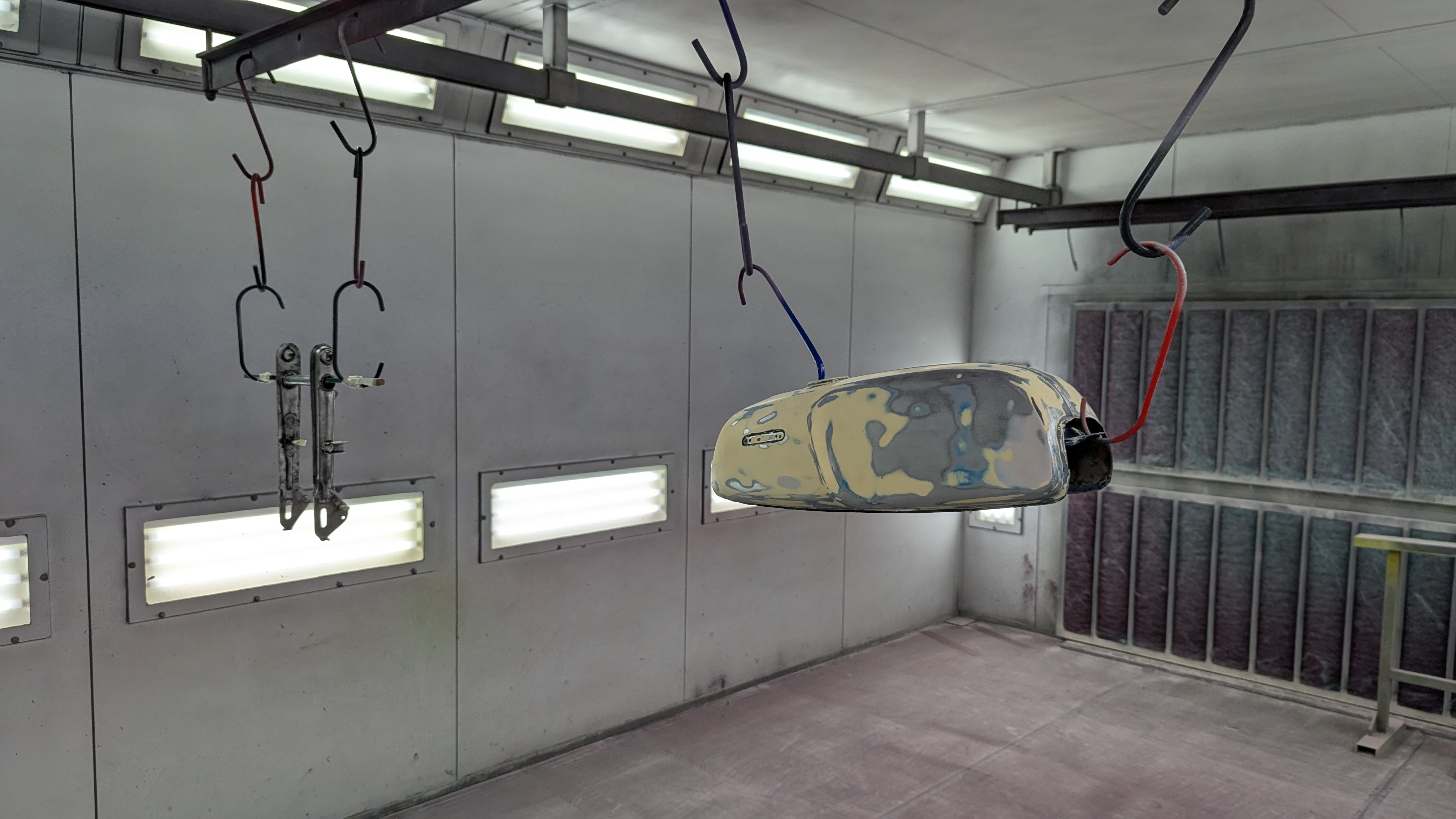

het spuiten zal ook waarschijnlijk volgende week zijn... eerst nog even in de spuit plamuur om onevenheden weg te werken.
En even de witte decals halen voor de tank.

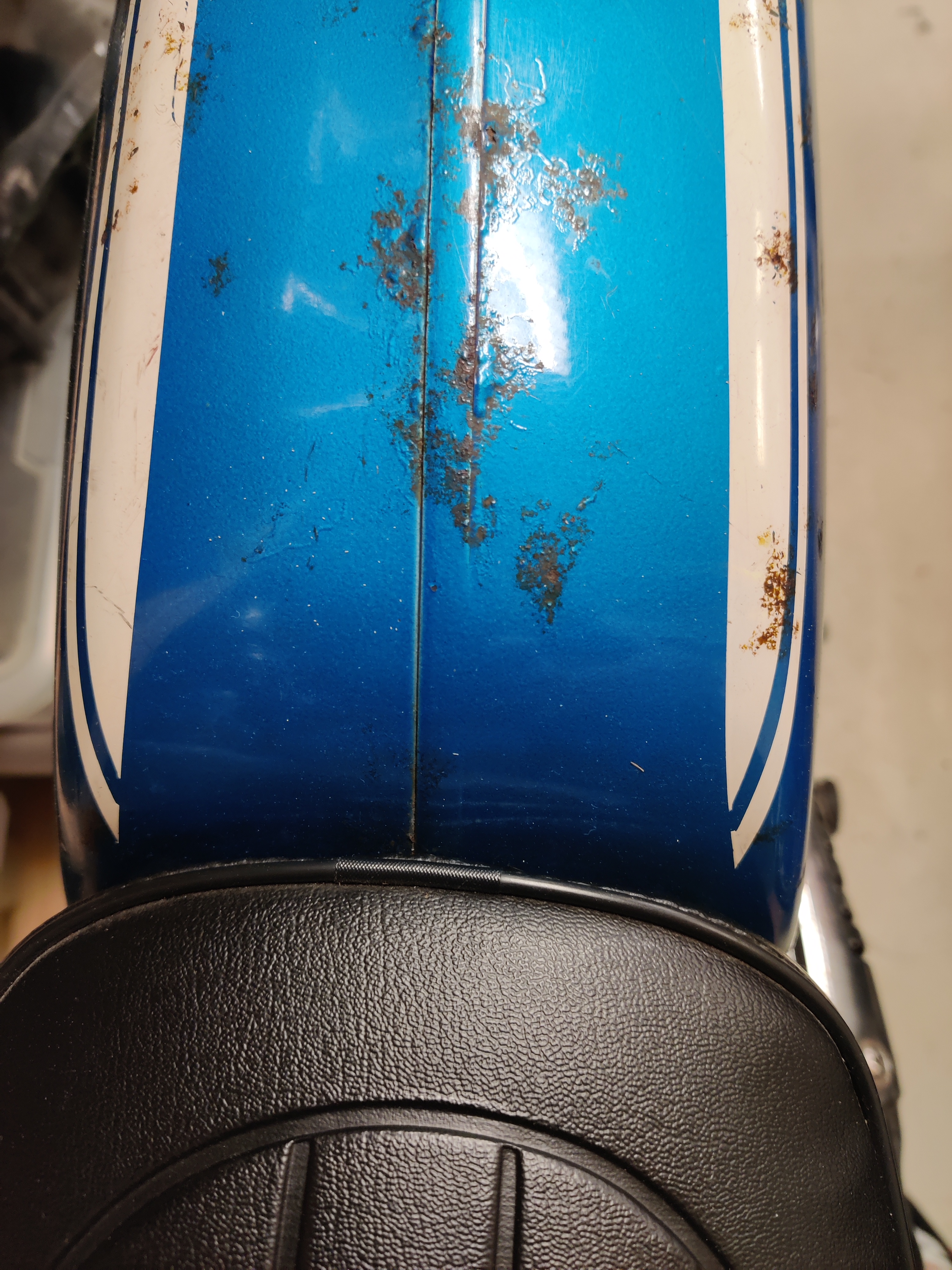

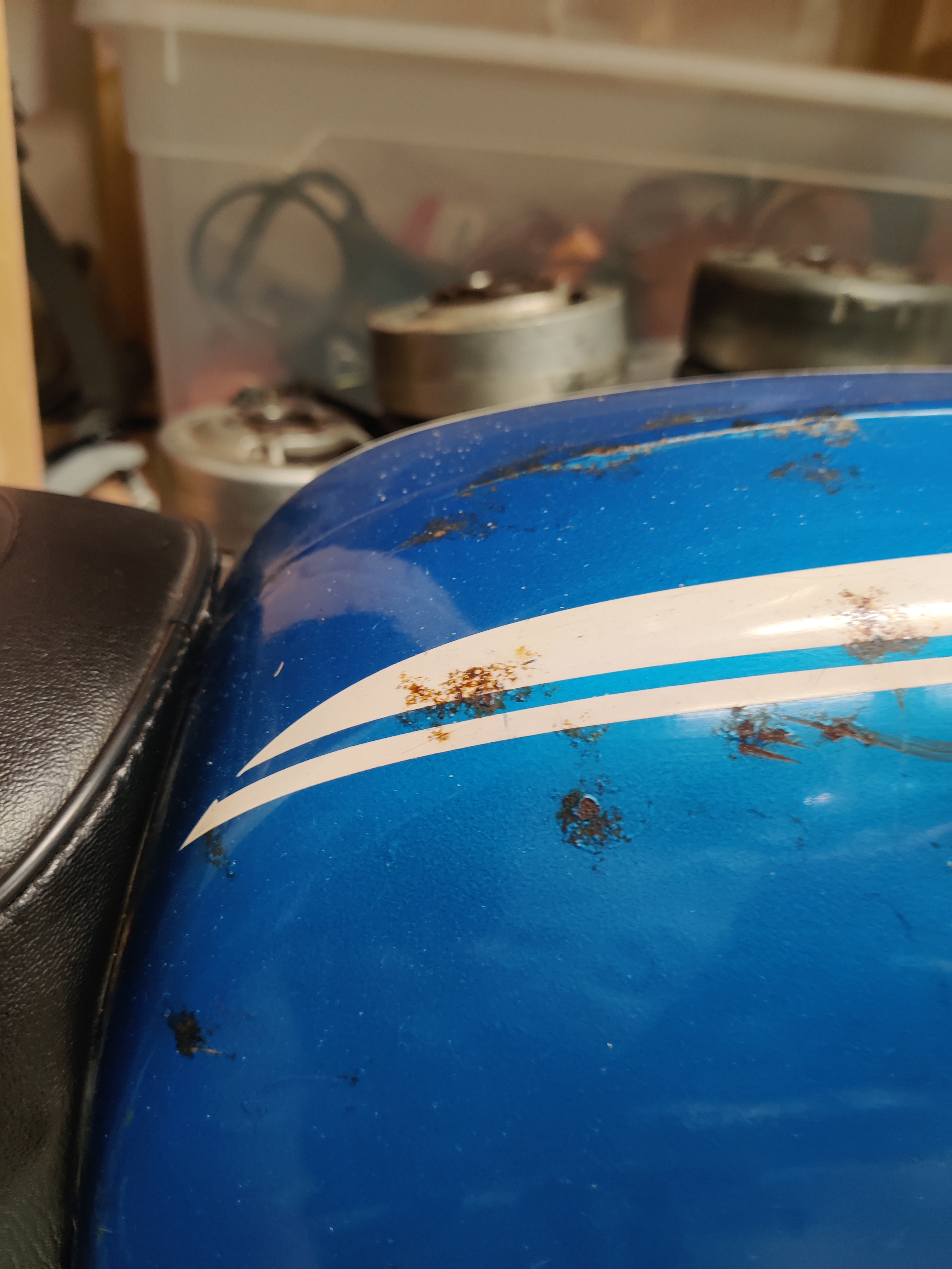

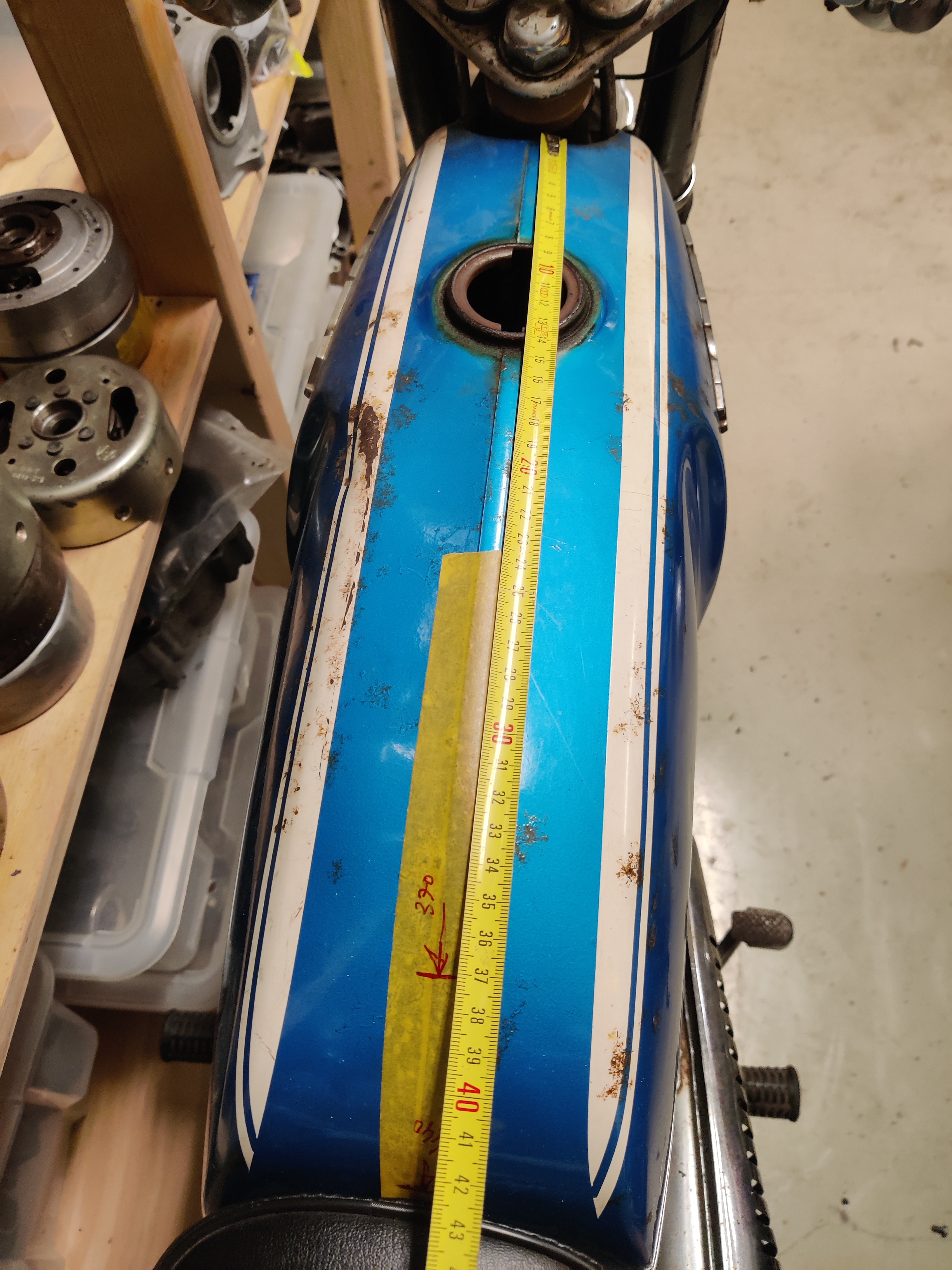

Dat zijn geen decals, maar gespoten. En als je toch zelf spuit lijkt me dat veel mooier dan die stickers. Die passen niet goed ook trouwens. Ik heb hier wel een ori k1 tank voor de maten van de strepen eventueel.
Ik weet dat ze origineel inderdaad gespoten zijn, het is wel een dingetje om de maten exact over te nemen, dan zou er een spuitfolie over een orginele tank geplakt moeten worden en het patroon overtekenen en later uitsnijden, daarna deze weer als mal gebruiken.
hoeveel verschilt een decal van het orginele spuitwerk? lengte van de strepen? dikte?
dan zou ik de decals kunnen inscannen en bewerken tot de juiste maten, en daar mallen van maken.

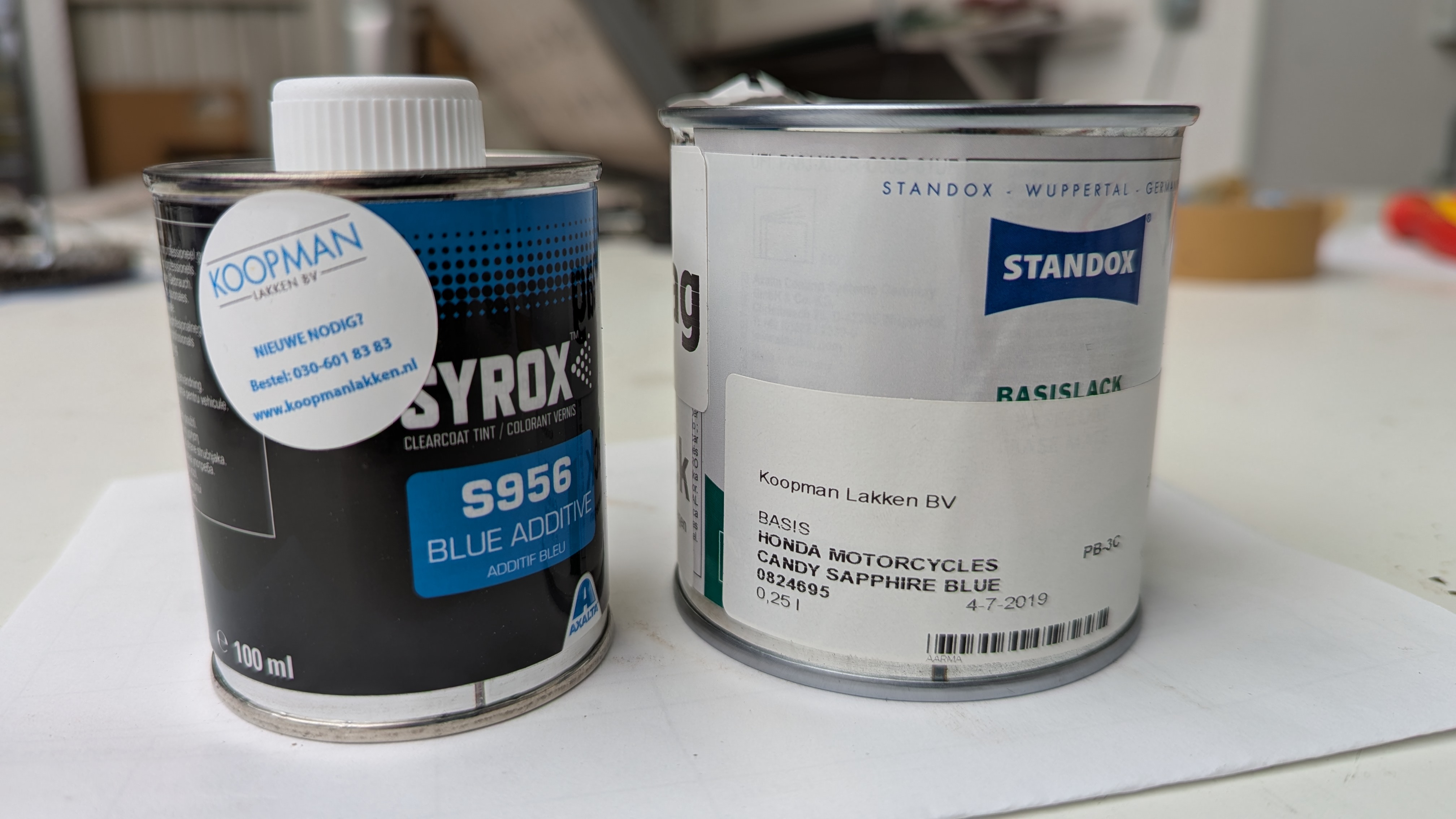

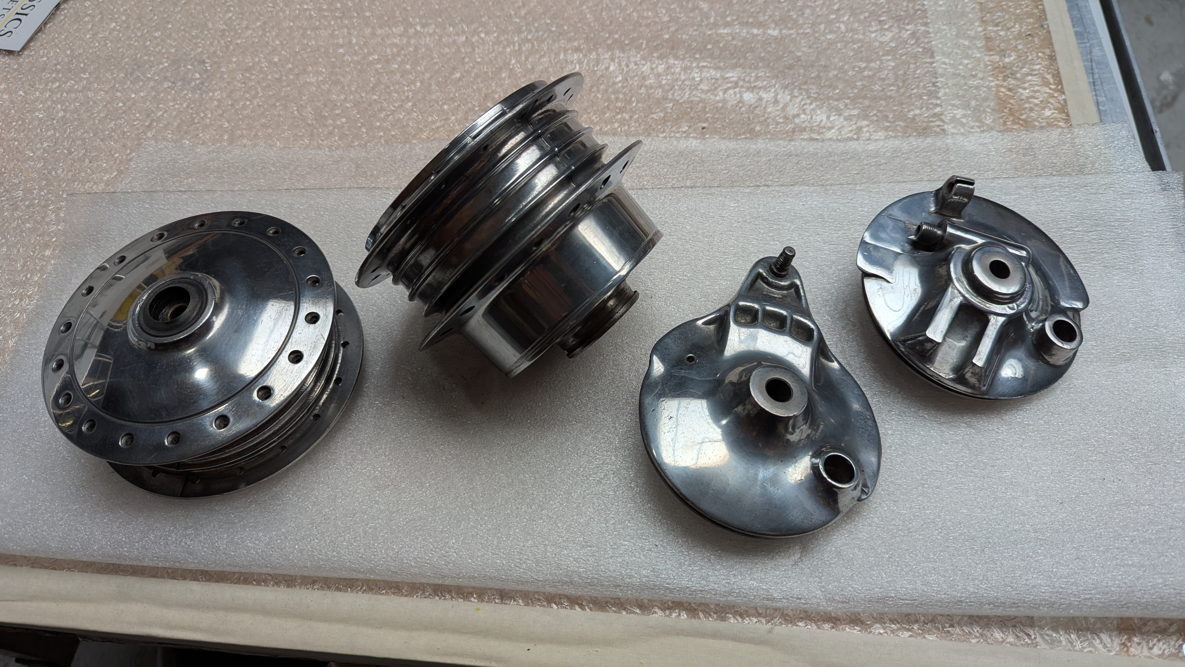

de verf staat klaar, en de naven zijn schoon.
zoals jullie zien is deze candy saphhire blue van honda motorcycles code: PB3CC ook gewoon bij koopman in Nieuwegein te verkrijgen.
kost wel 64 euro voor 250ml... dus niet verpesten met spuiten;)
Neejoh, gewoon afplakken met tape, als je een paar hoofdmaten hebt en een foto ben je er al. Ik maak wel wat fotoos en ff meten, geen probleem.

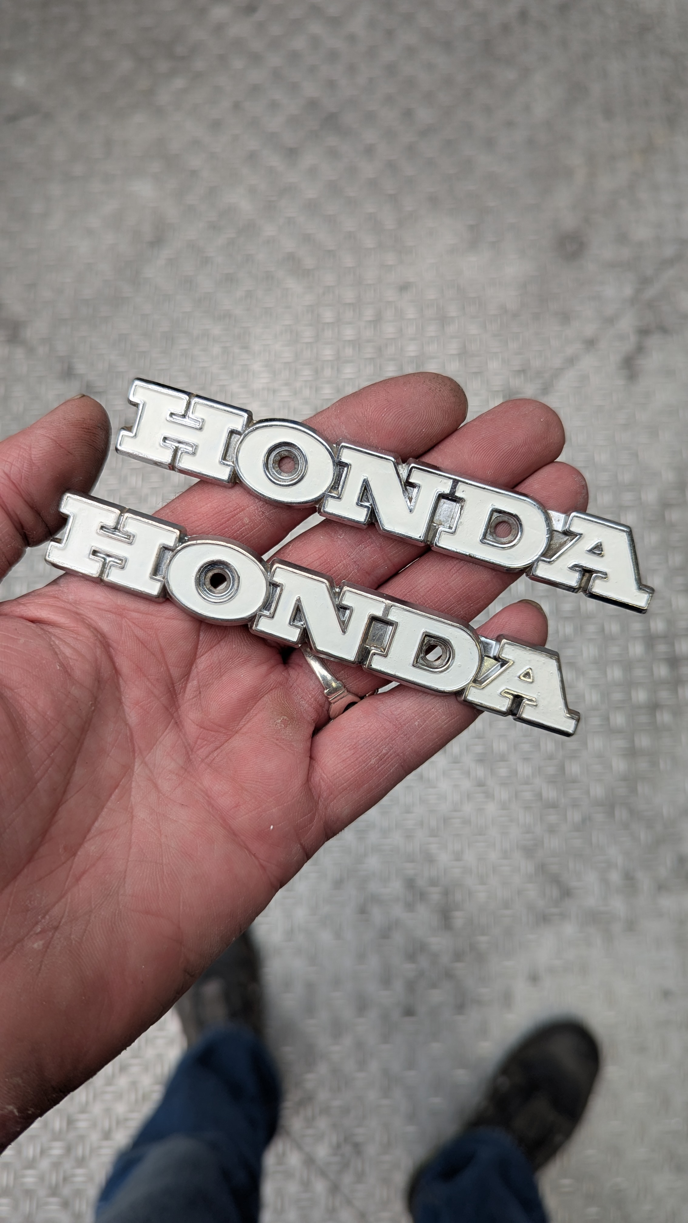

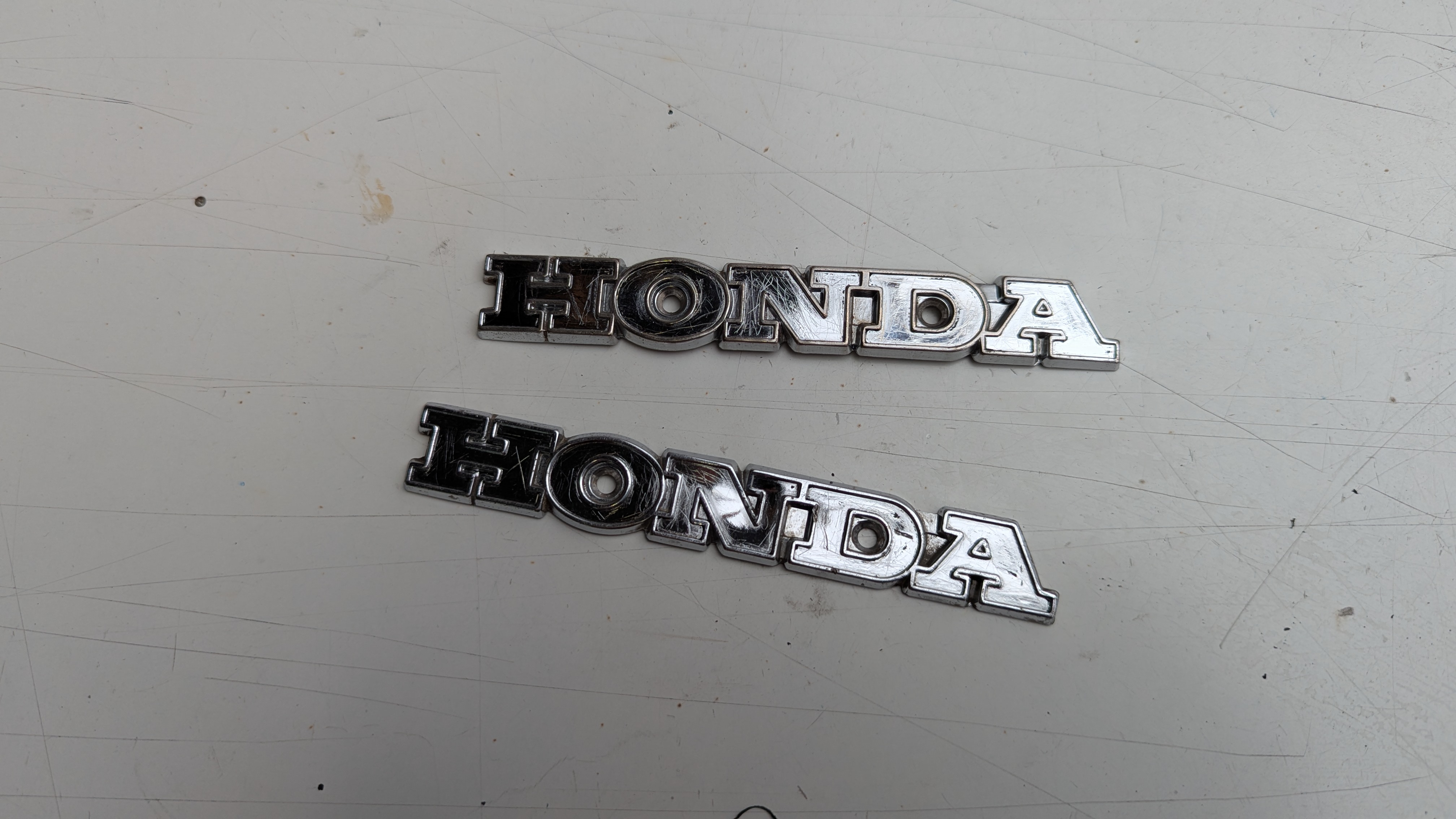

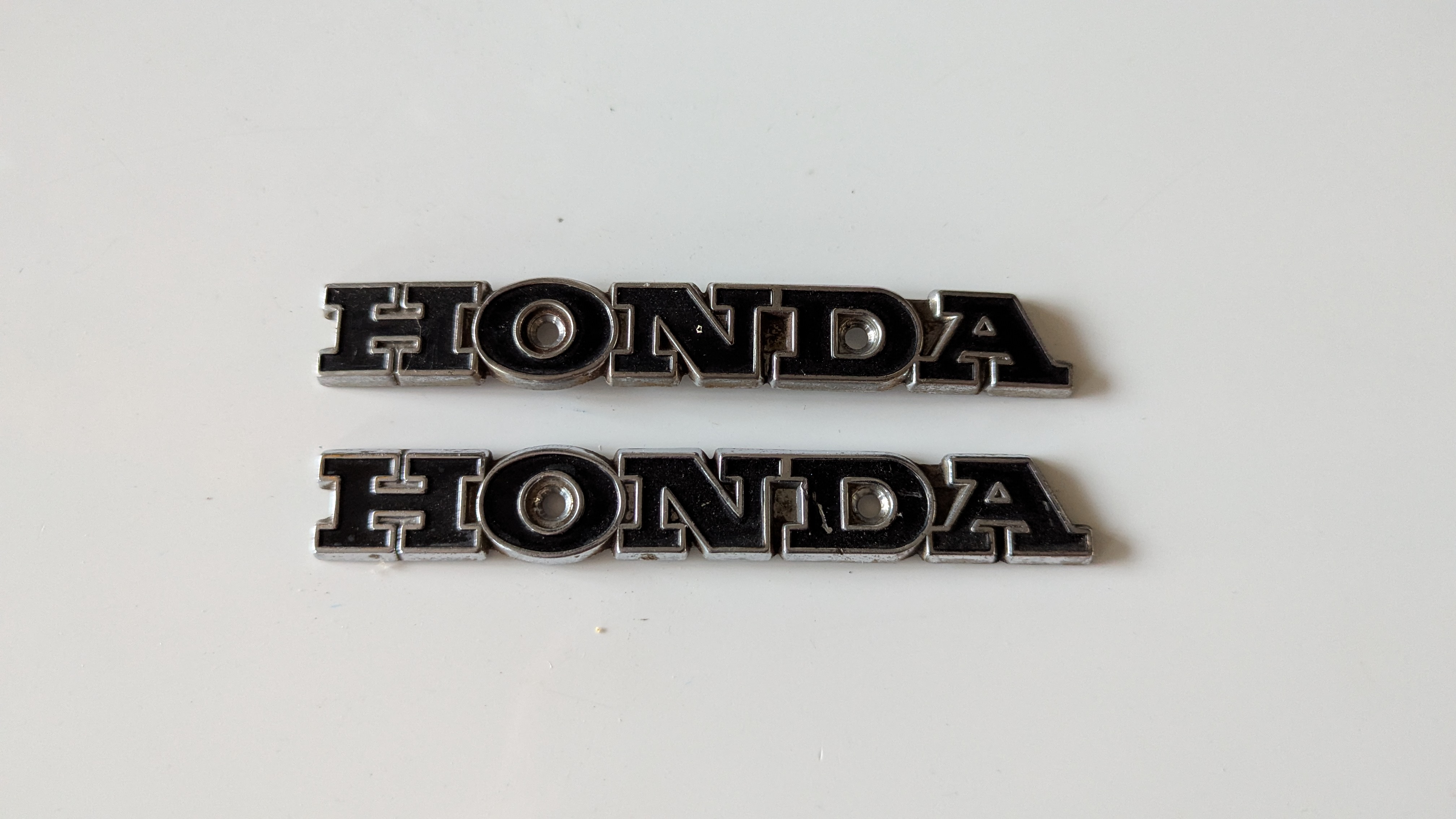

Ook waren de honda emblemen op de k1 saphhire blue tank wit, op mijn k1 tank waren zwarte emblemen gezet, deze zou ik natuurlijk ook wit kunnen maken, maar mocht iemand nog witte emblemen willen ruilen tegen zwarte hoor ik dat graag... anders pas ik deze gewoon aan.
wtf...... ik zie net dat ze per wit embleem al 42 euro durven te vragen... ik snap dat ruilen dus geen optie is. Dan maar zelf wit inkleuren!
zelfs 90 euro bij CMS, en daar klopt de Spatiëring niet eens van!
gewoon even in de afbijt zetten, (die heb ik toch al aangeschaft), en voorzichtig verf in druppelen tot de letters gevuld zijn.
9010 moet een mooie witte kleur zijn.. net off white.
nog steeds zoekende naar sleutel 10.....

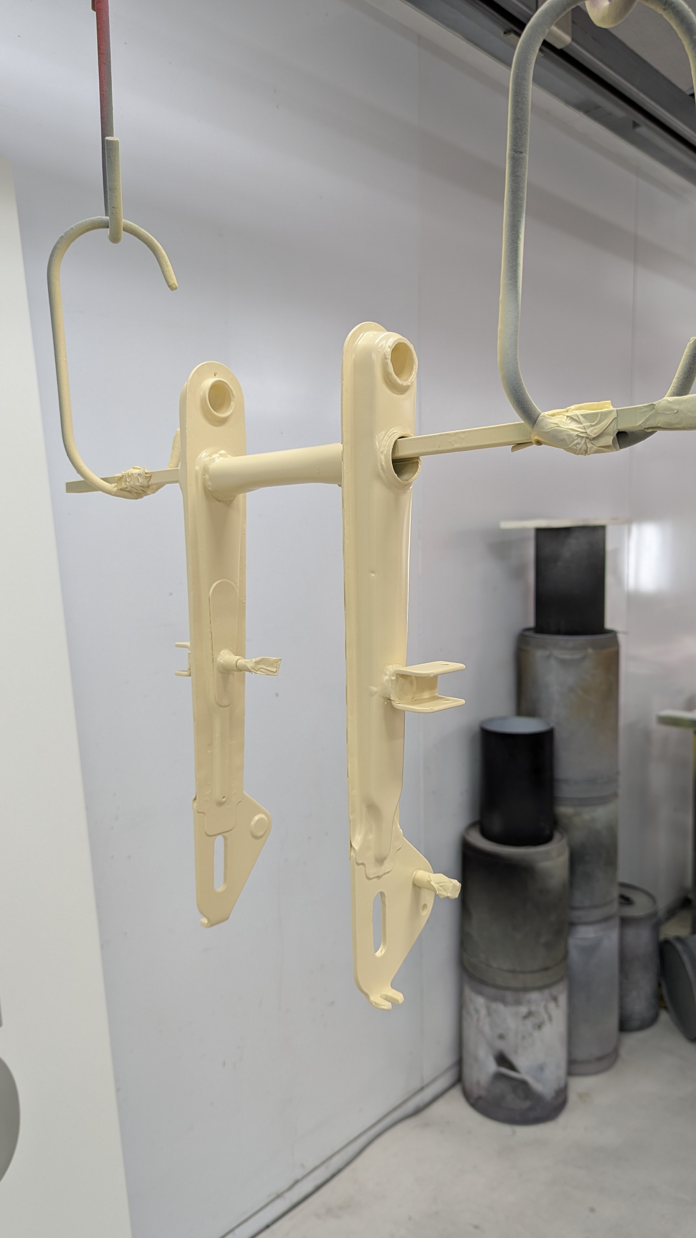

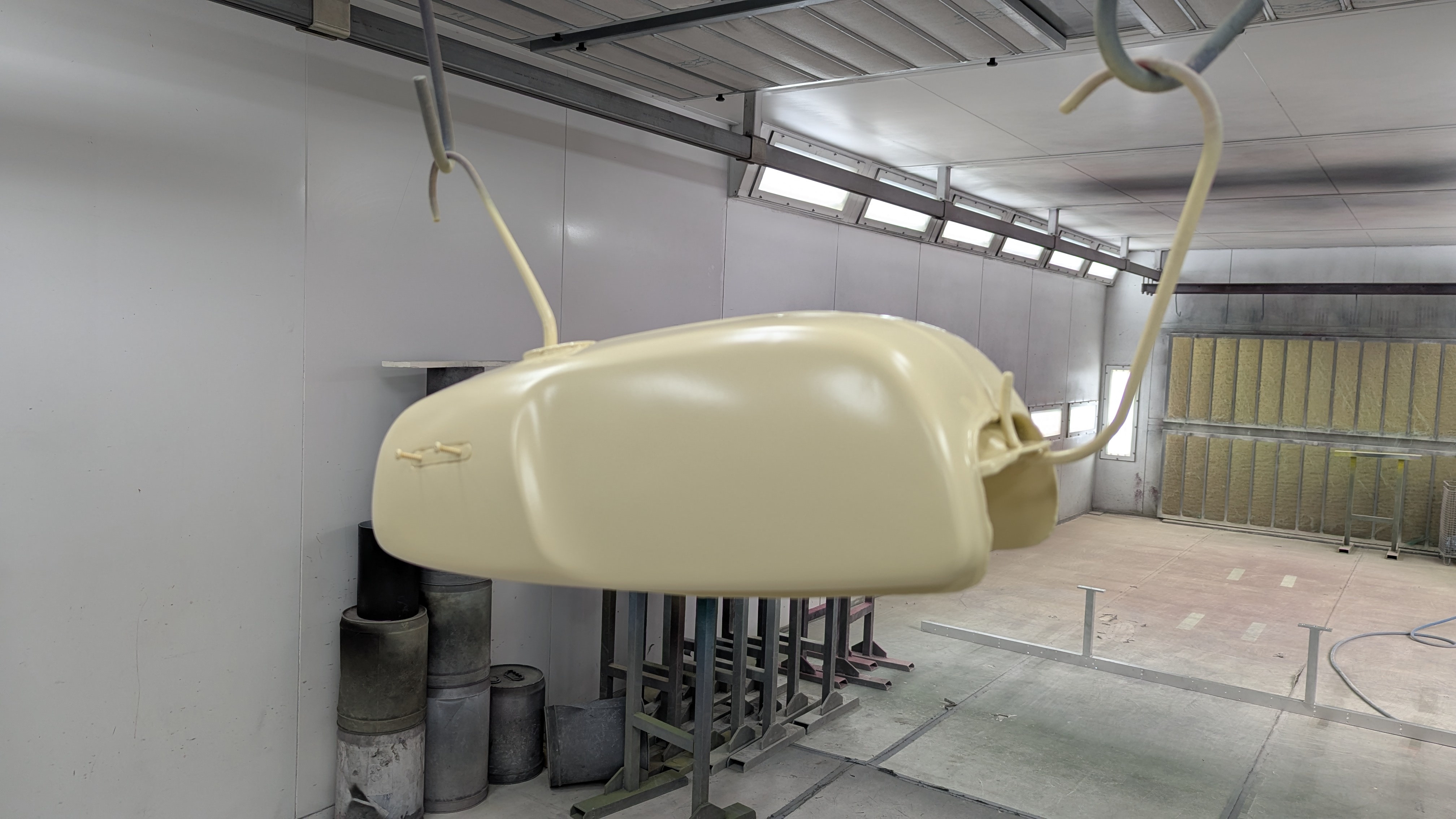

AfbeeldingAchterbrug mooi schoon gekregen, daarna gestraald en in de vulprimer gezet. Tank ook in de vulprimer, en honda tank badges van zwarte lak ontdaan.
nu de tank badges primeren en vullen met witte lak.
De tank heeft nog wat oneffenheden dus wat plamuren en schuren... misschien nog een 2e laag primer.
en ja ik was vergeten de bussen terug te plaatsen in de achterbrug voor het spuiten van de primer...... dus gaten weer schoonmaken en bussen erin voor de volgende stap ;)

tank badges in de witte lak gezet, ik ben er nog niet helemaal tevreden mee, dus ik zal er waarschijnlijk nog wat werk aan hebben.

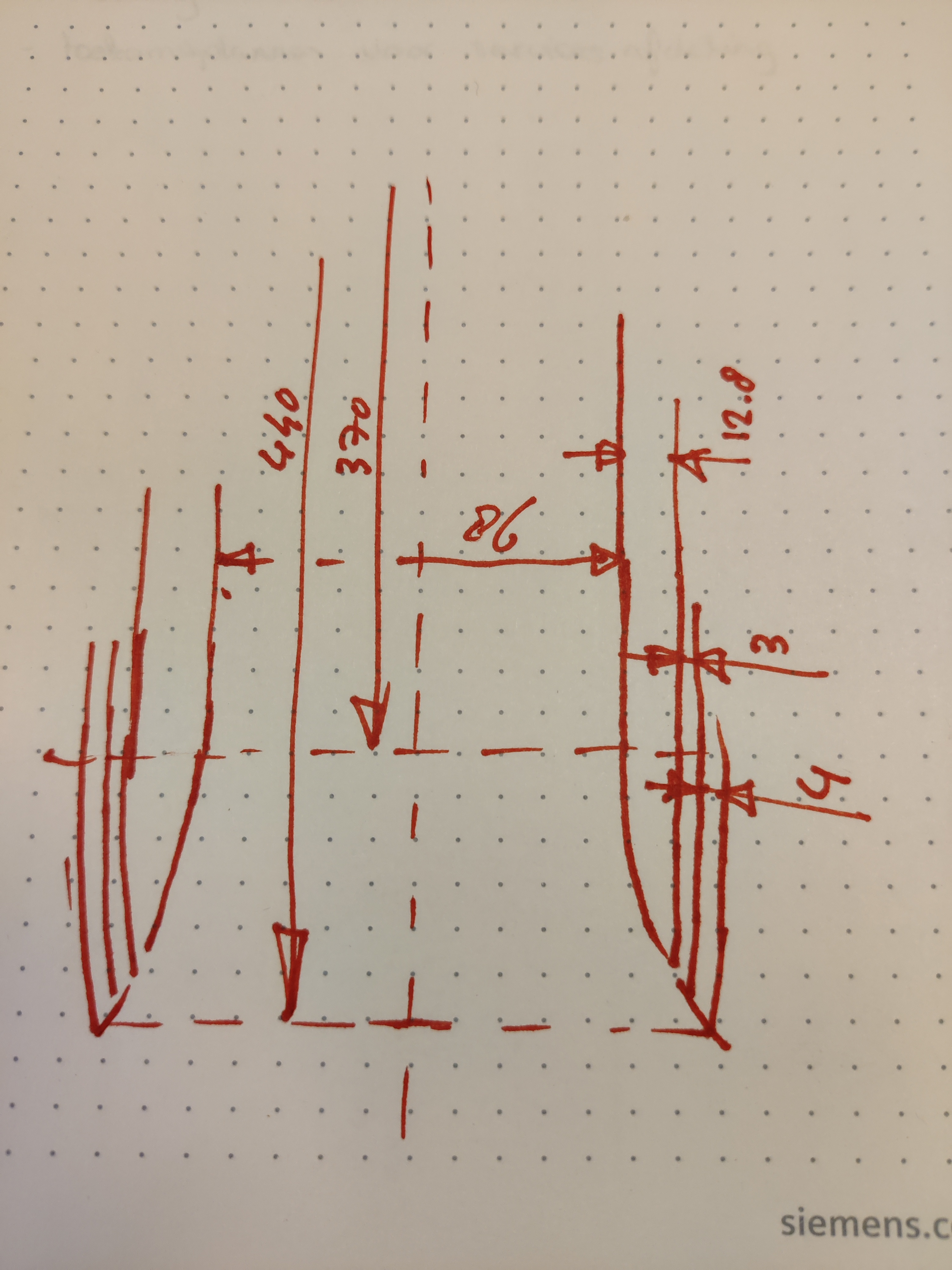

Berichten: 1738
Re: restauratie honda ss50
Ik denk dat je er hier mee bent. De strepen lopen boven op helemaal parallel op de uiteinden na. Ik heb gemeten vanaf de balhoofdopening tot waar de breedte veranderd en tot het einde, zie schetsje. De breedte tussen de strepen en de dikte ervan staan er ook op. Mocht je nog iets willen weten, laat maar weten.

ildert schreef: 11 jul 2025 21:50 Ik denk dat je er hier mee bent. De strepen lopen boven op helemaal parallel op de uiteinden na. Ik heb gemeten vanaf de balhoofdopening tot waar de breedte veranderd en tot het einde, zie schetsje. De breedte tussen de strepen en de dikte ervan staan er ook op. Mocht je nog iets willen weten, laat maar weten.
Top! Dank je wel voor de moeite Ildert!

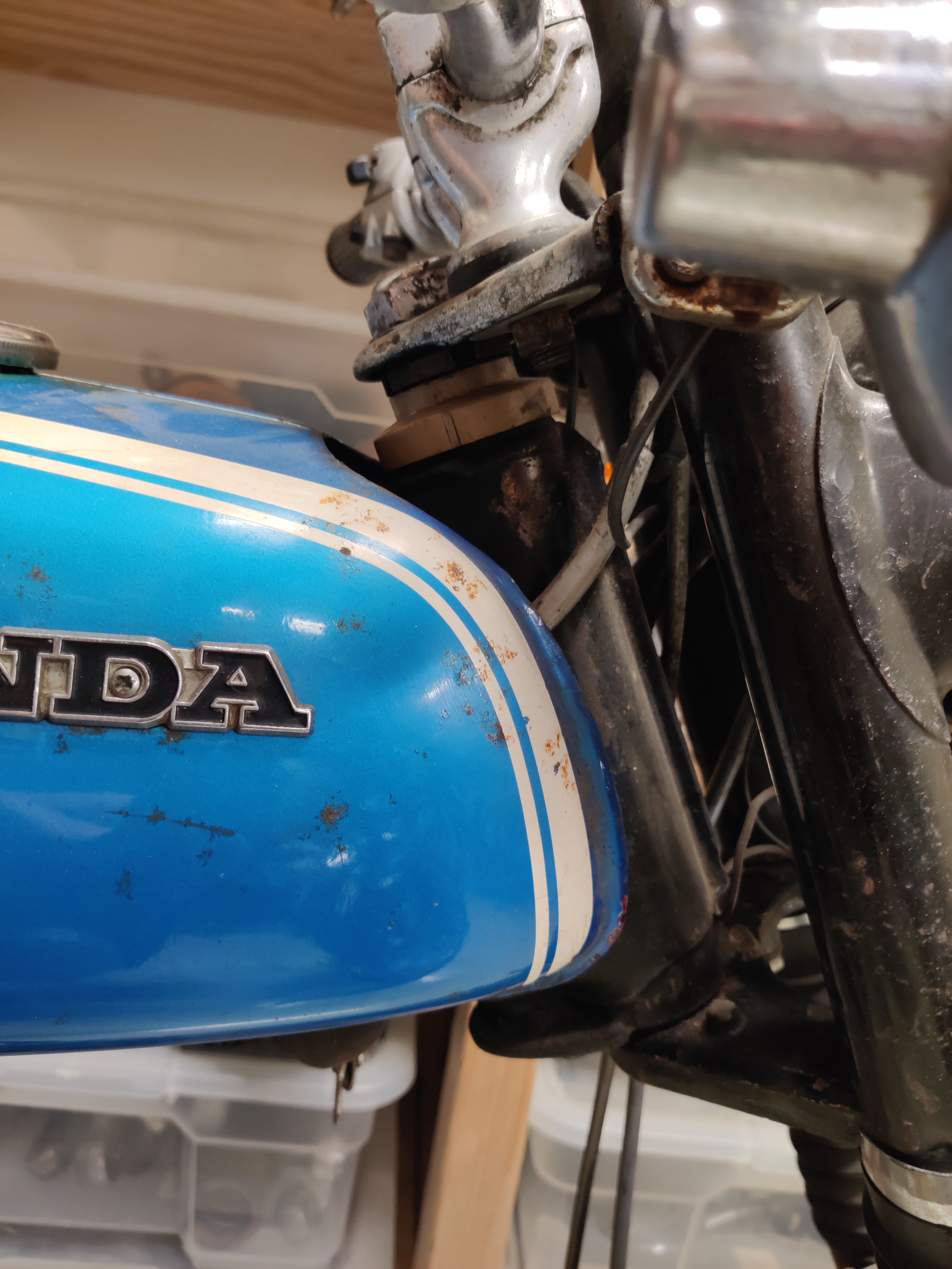

Ik kijk even of ik eruit kan komen. Waren de tank emblemen nu origineel wel of niet zwart op deze blauwe tank?

Ja succes! Er miste nog een maatje :oops:
Die zwarte emblemen horen er niet op hoor. Ik had de witte niet en was te lui om ze wit te maken :)
