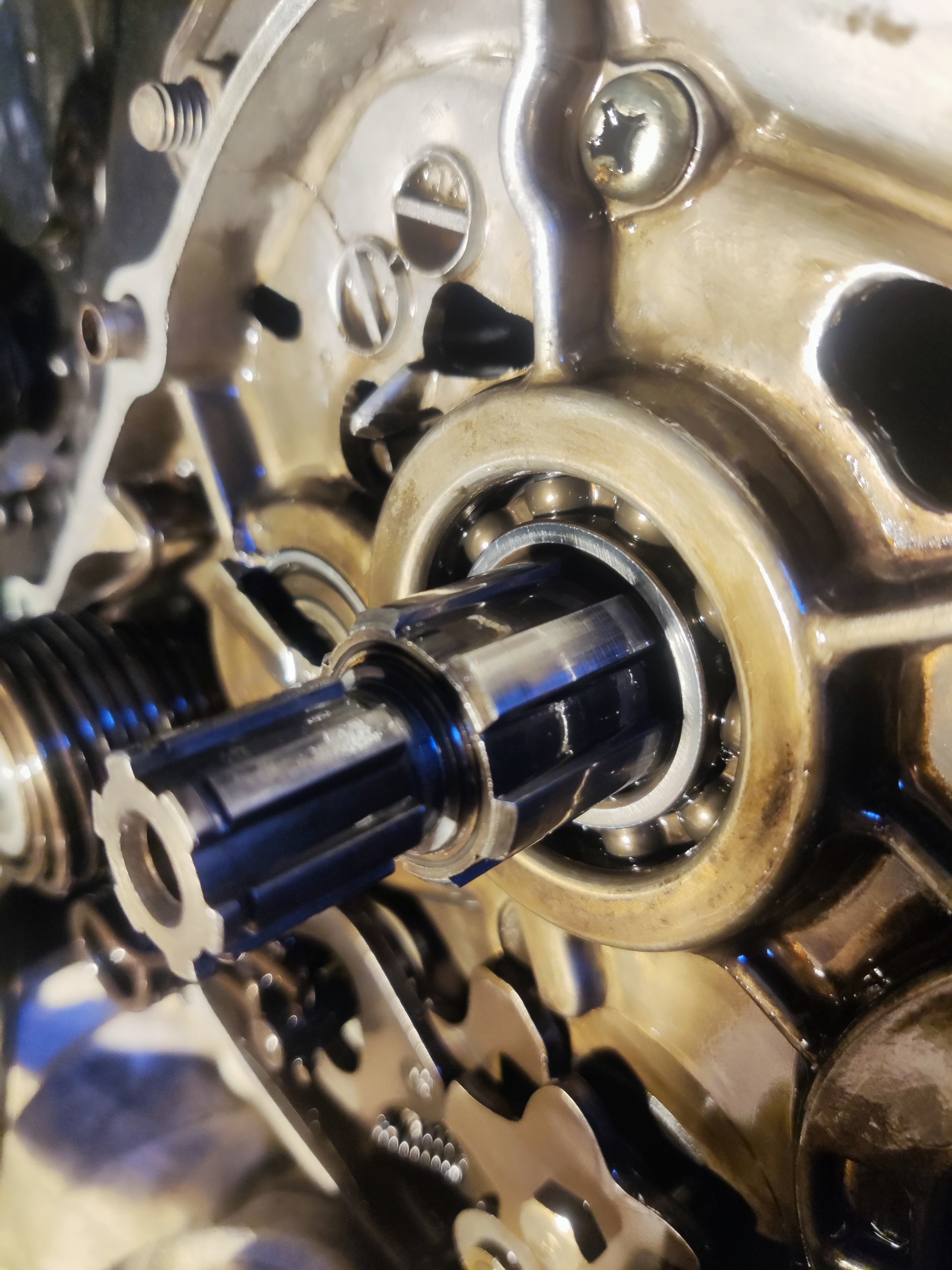

Maar nog een vraag, de koppeling behuizing had veel heen en weer speling en voornamelijk als ik links op de mand druk en trek.
Ook als ik hieraan draai, draait deze heel stroef en klopperig met een beetje axiale speling vergeleken met de krukas. Deze heeft geen zijwaartse speling.
Het gaat hierbij om de buitsenste tandgedeelte, de binneste tandgedeelte draait mooi soepel.

De koppeling hoort enige speling te hebben, en de boel loopt stroperig omdat de versnellingsbak meedraait.

Ah dat is goed nieuws, ik denk dat ik het kickstart tandwiel hoor (geen idee maar een gokje)
Dankjewel Hyper!

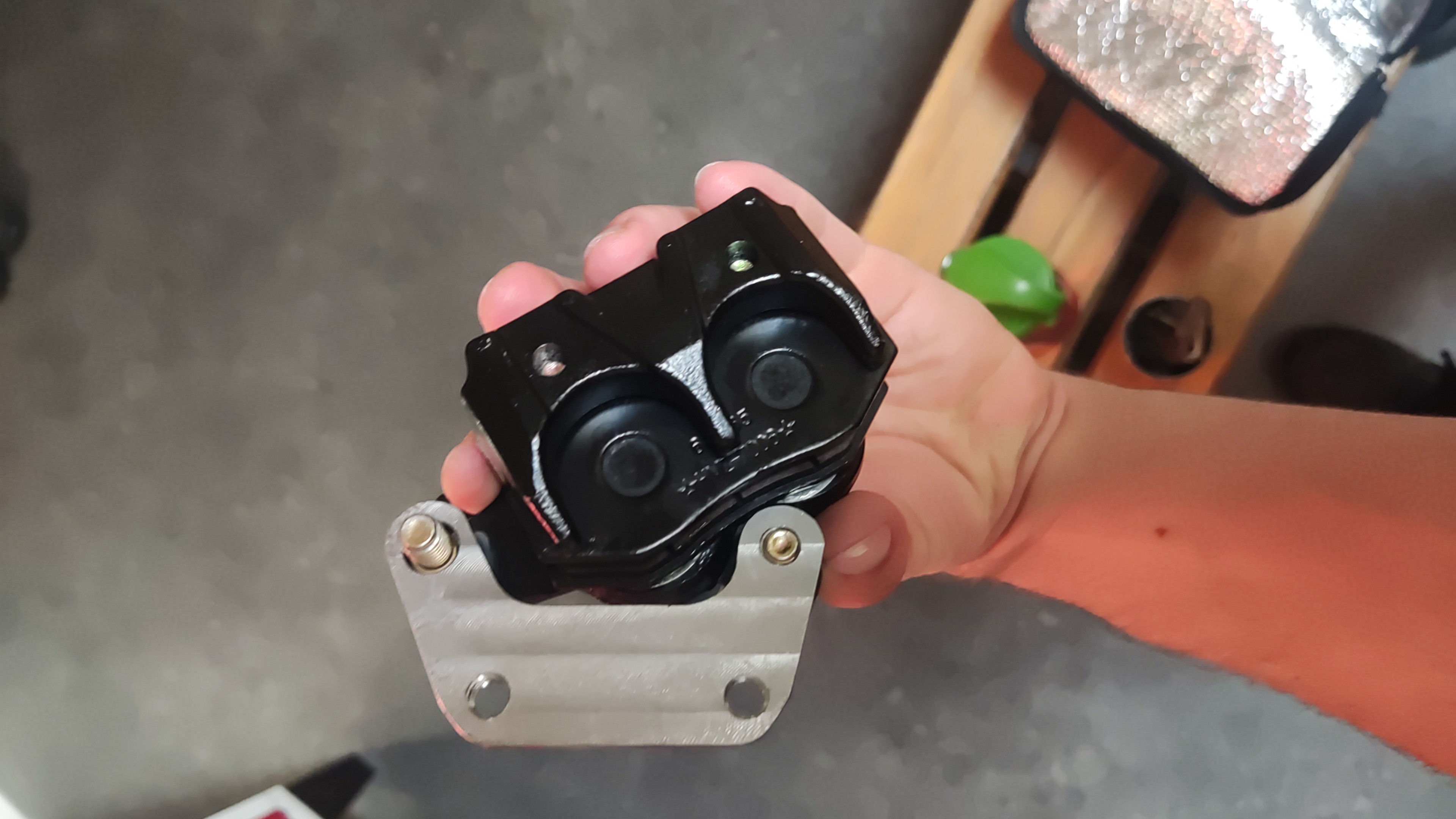

Kleine update op de rem upgrade:
Het standaard montage plaatje past niet op de nieuwe remklauw helaas.
Maar geen ramp!
Ik heb een nieuw plaatje ontworpen wat nagenoeg lijkt op het originele, de schijf past wel goed.
Nou had ik een idee: als dit goed werkt kan ik er mischien een mooi kitje van maken voor de cb50 liefhebbers (mits het een upgrade is)
Ik moet nog even kijken hoe de voorvork eruitziet voor een standaard cb50 en de remschijf.
Maar is er vraag naar een upgrade kit voor je voorremmen of een ombouw naar volledig hydraulisch ipv kabel?

je zou het als project voor de lol kunnen doen en er 4 maken.
Denk niet dat het economisch haalbaar wordt om er veel van te maken.

Nee dat klopt. Maar aangezien de onderdelen voor de mechanische standaard remsysteem lastiger te verkrijgen zijn, lijkt het mij wel een leuk alternatief.
En voor de snelle jongens ook wel interessant :mrgreen:

Update over de rem-upgrade
Het past!
Alles aansluiten en de voorvork maken, dan post ik het resultaat hier!Afbeelding
Gemaakt uit 42crmo, dus lekker stevig materiaal

Ha mooi! Eigen fabrikaat die plaat? Cnc werk?

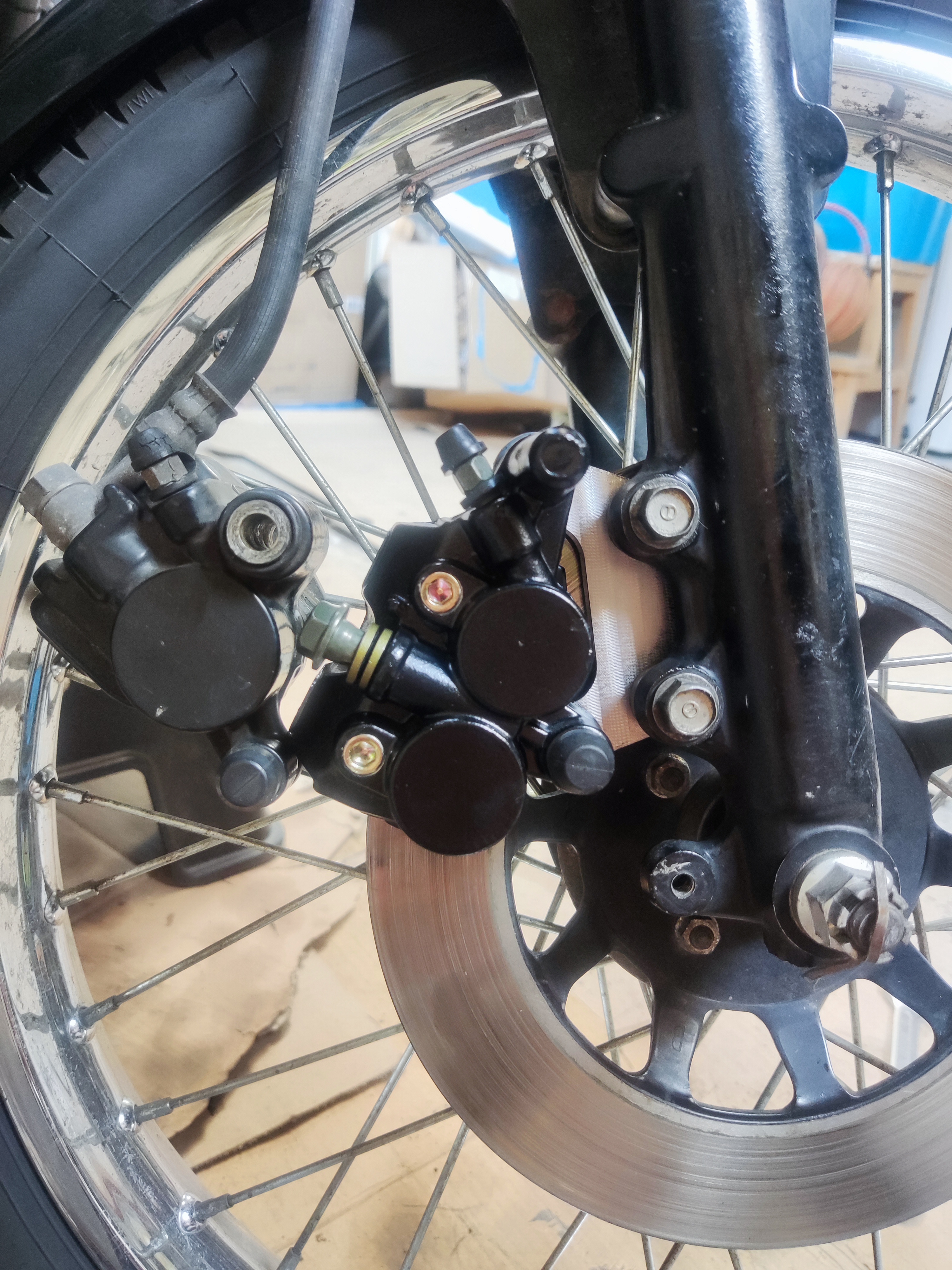

Alles gemonteerd en de voorvork had teveel vieze olie, dat is weer goed gemaakt.
Ja het is CNC gebeund en het past nagenoeg perfect.
Een probleem, het lijkt erop dat mijn hoofdremcilinder niet genoeg volume verplaats voor deze remklauw :?
Morgen extra goed ontluchten.....

Hoeveel mm is de hrc en hoeveel mm zijn de zuigers van de klauw?

LittleNub_OP schreef: 01 jul 2026 23:24 Alles gemonteerd en de voorvork had teveel vieze olie, dat is weer goed gemaakt.
Kijk eens bij cms of er nog rempompen voor honda nice 110 /nsf/nsr zijn.
Of de winkel/site waar je die dubbelzuiger klauw vandaan hebt voor een bijpassende rempomp.
Omdat je zuigeroppervlak groter is geworden heb je ook een pomp met een dikkere zuiger nodig..

Nee, ik heb toch geluk!
Ik heb een 1/2 inch boring van de remcilinder (12.8mm)
Een originele MBX pomp als het goed is, dus het is gewoon incompetentie van mijn kant :roll:
Dus nog even stoeien :mrgreen:
