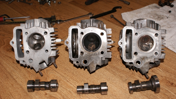

Nog een vraag ter bevestiging van mijn beeld, is een C70E blok een NT blok (of in ieder geval carterdeel?) en zo ja, is deze uitwisselbaar als carterdeel met een OT?
Eigenlijk vraag ik het puur ter bevestiging aangezien er nu een punten nippon Denso op zit en ik er een cilinder bij wil kopen en verwacht dat ik een OT cilinder nodig heb. Ik zal de krukas ook even opmeten, dat lijkt me het zekerste. Hoe zie ik of mijn 70cc kop OT is (volgens mij wel)?

De drijfstang/krukas bepaalt inderdaad welke kop en zuiger je nodig zou hebben :) Cilinders voor 70cc/50cc zijn in principe allemaal hetzelfde. De cilinders voor bijvoorbeeld de C90 zijn hoger door een andere slag krukas.
Voor de kop zie deze foto. Van links naar rechts: ot - nt(gb2) - nt (gk4)
Valt nog wel meer in te vinden trouwens! viewtopic.php?t=23212

Top, die link maar direct even in mijn favorieten gezet!
Precies de antwoorden die ik zocht.
