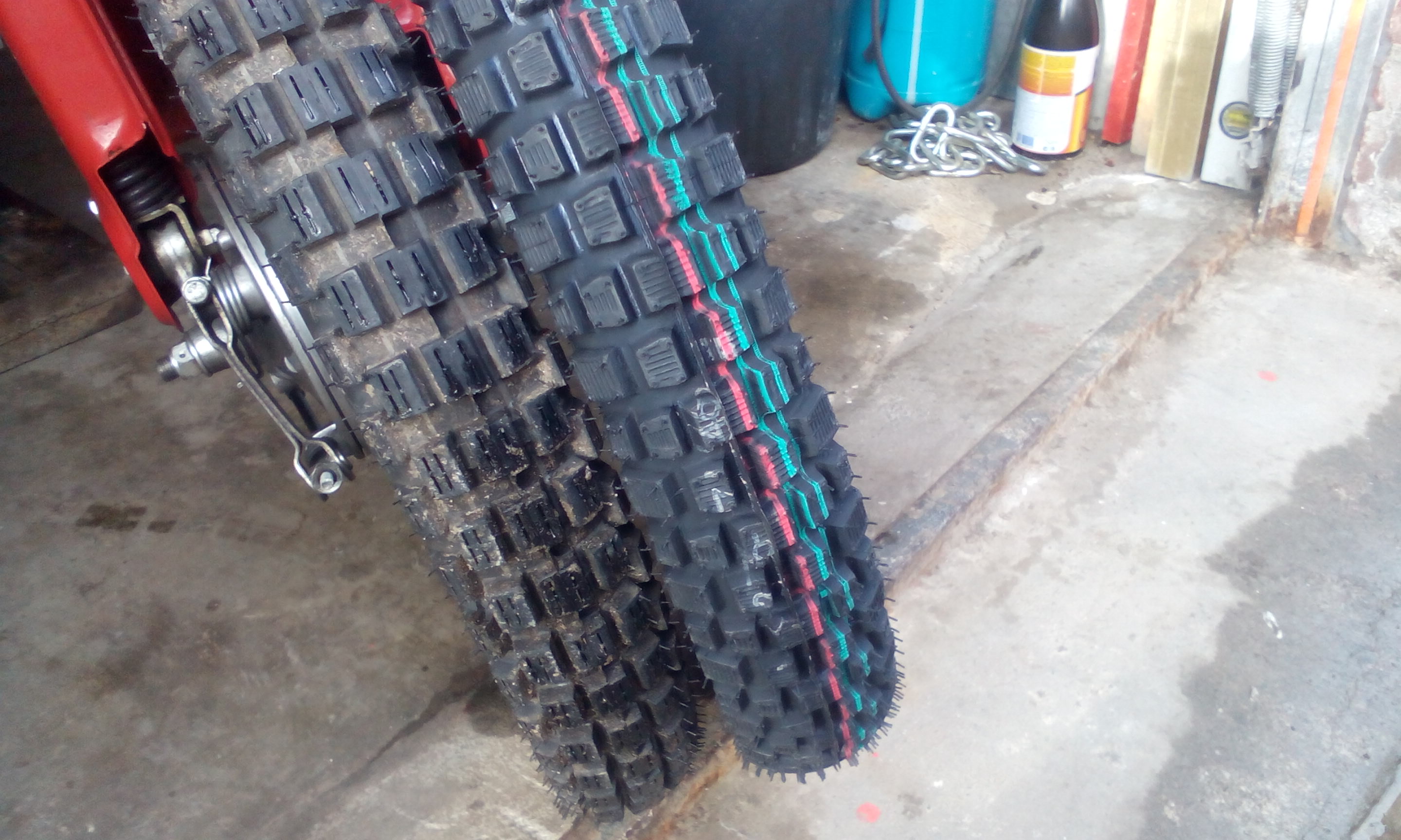

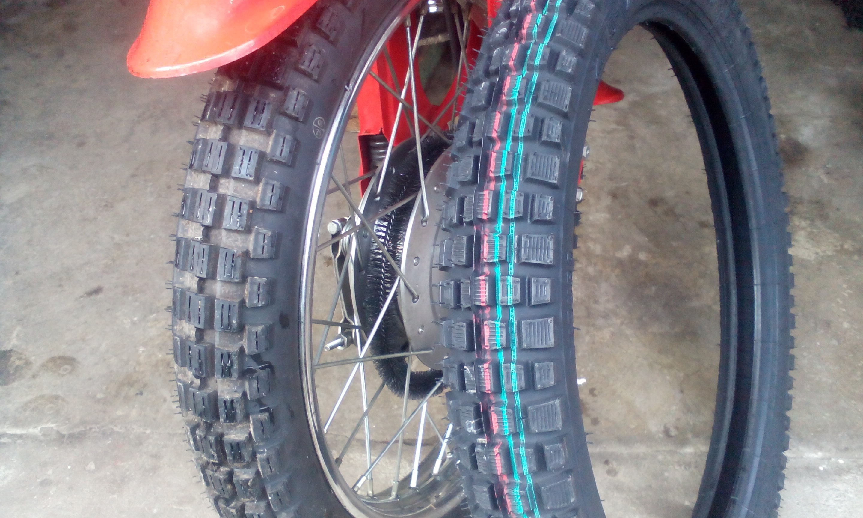

Hier zie je ze naast elkaar.
De losse band is de Heidenau.
De gemonteerde is de Kenda.
Het rubber van de Heidenau is iets zachter.

Zo'n scheef Kenda geval is de enige band die ik ooit nieuw heb gekocht. Die zit al 33 jaar onder m'n C. Heb er eigenlijk geen problemen mee, ook niet in de regen.

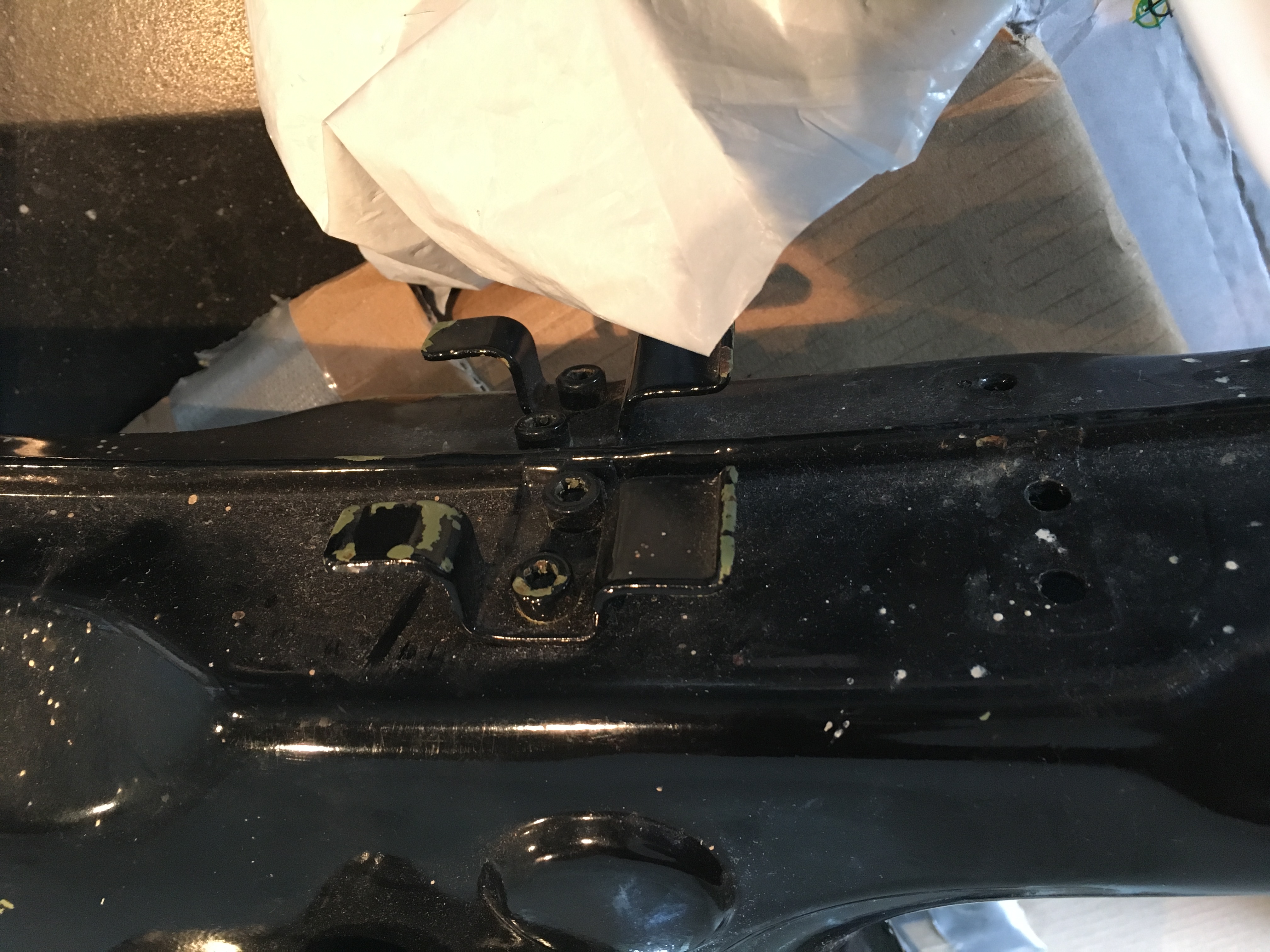

Vanmorgen bij de post zat een knap ss50m frame.
Ik heb wat hulp nodig bij het dateren van het frame.
Het nummer is ss50m 407xxx iemand enig idee?
Verder zijn de tank ophang beugels verplaatst. Maar volgens mij zitten die bij de niet NL modellen wel vaker op een andere afstand?
Daarnaast heb ik ligte twijfel of hij 100% recht is.... mat namedoordat het gat van het luchtfilter enigszins verbogen lijkt. Maar de ss cd frames die ik vroeger gezien heb met schade hadden meestal een dikke knik onder de tank en daar vind ik nu eindelijk niet iets noemenswaardig. Als iemand het frame kent hoor ik het graag, gekocht van Sietse uit omgeving utrecht. De prijs was goed dus dat is het probleem niet.
Dus ik ga hem eerst maar eens op zijn goedkoop rijdend maken denk ik. Als iemand nog een voorvork en t stuk heef en een achterbrug, dan red ik het verder al wel denk ik. Voor de c heb ik al ruim voldoende spullen nu.
Ps. Zijn er nog andere vorken die in zijn geheel passen?
