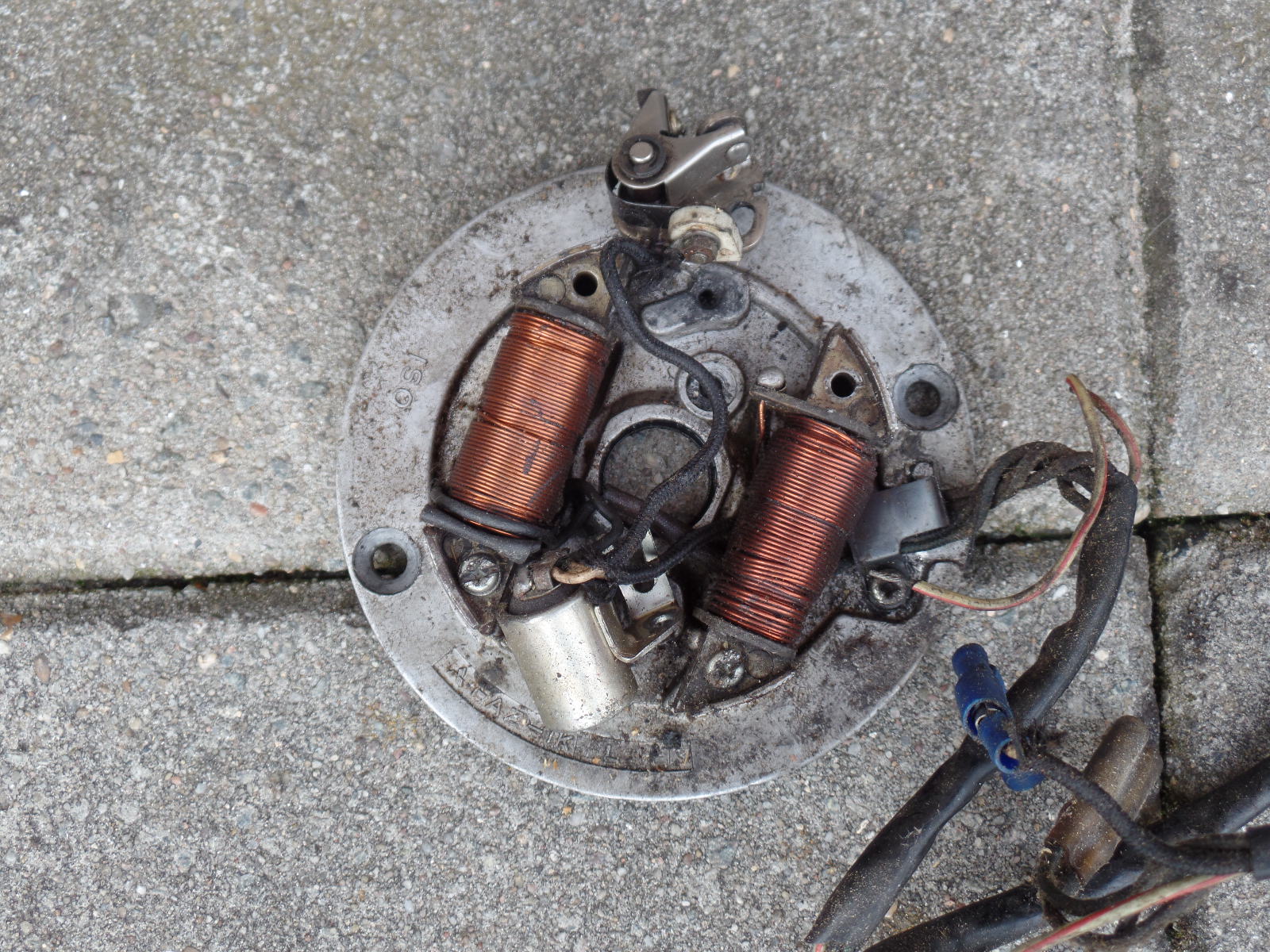

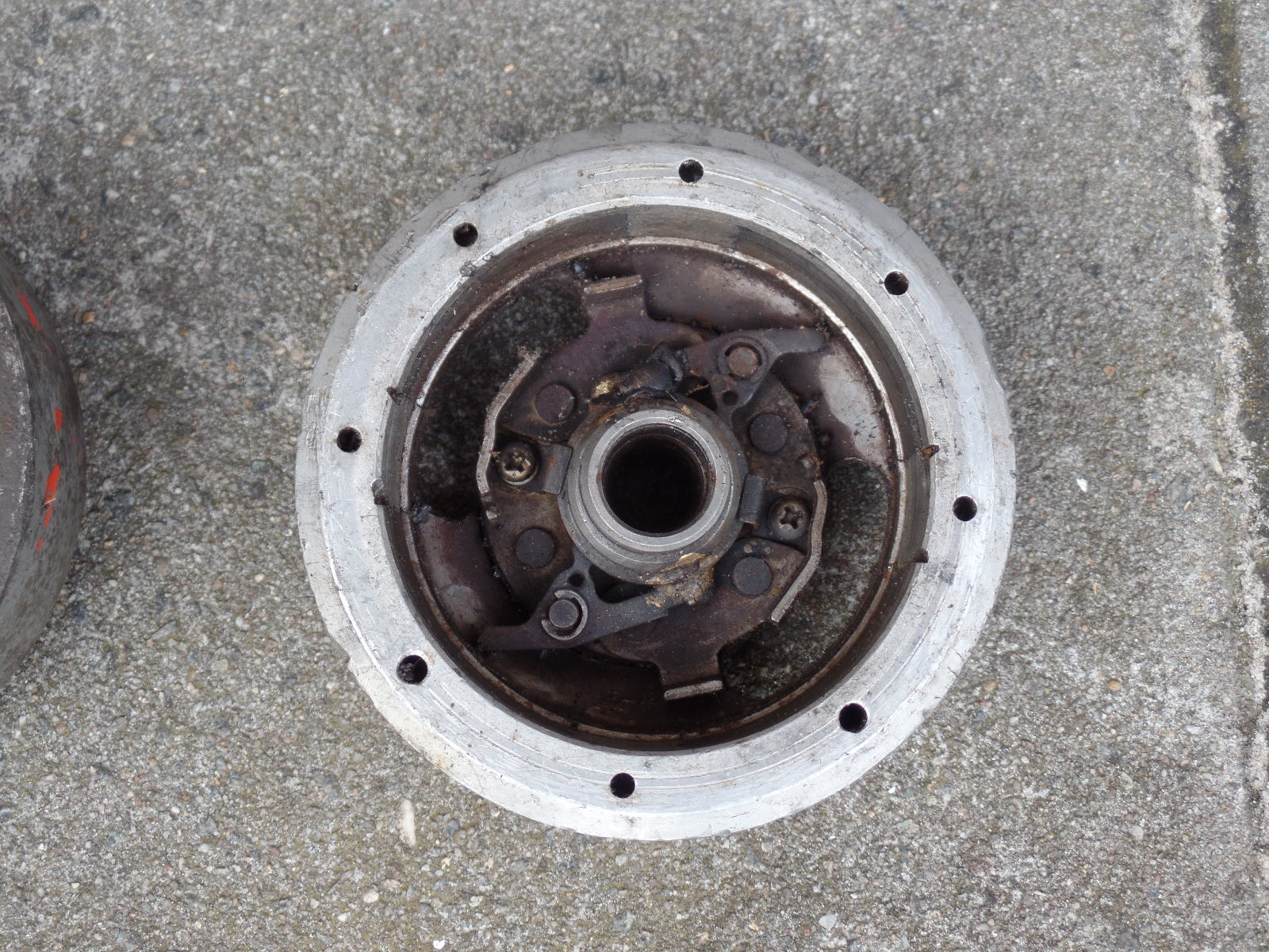

Bijna vergeten, ook nog even goed naar beide ontstekingen gekeken.
Het nippon denso vliegwiel is wel wat gebutst maar volgens mij nog wel in goede werkende staat.
Het Mitsubishi vliegwiel is "vakkundig" vast gezet en voldoet ook.
De ontsteking van de ND is volgens mij ook nog goed (maar 1 manier om daar echt achter te komen)
Maar de Mitsubishi zal gereviseerd moeten worden (of geheel vervangen door een complete set en dan direct maar vvv al is snelheid geen must voor de brommer).
Zie ik nog iets over het hoofd?
Ik zet er bij beiden een verse bobine in.
