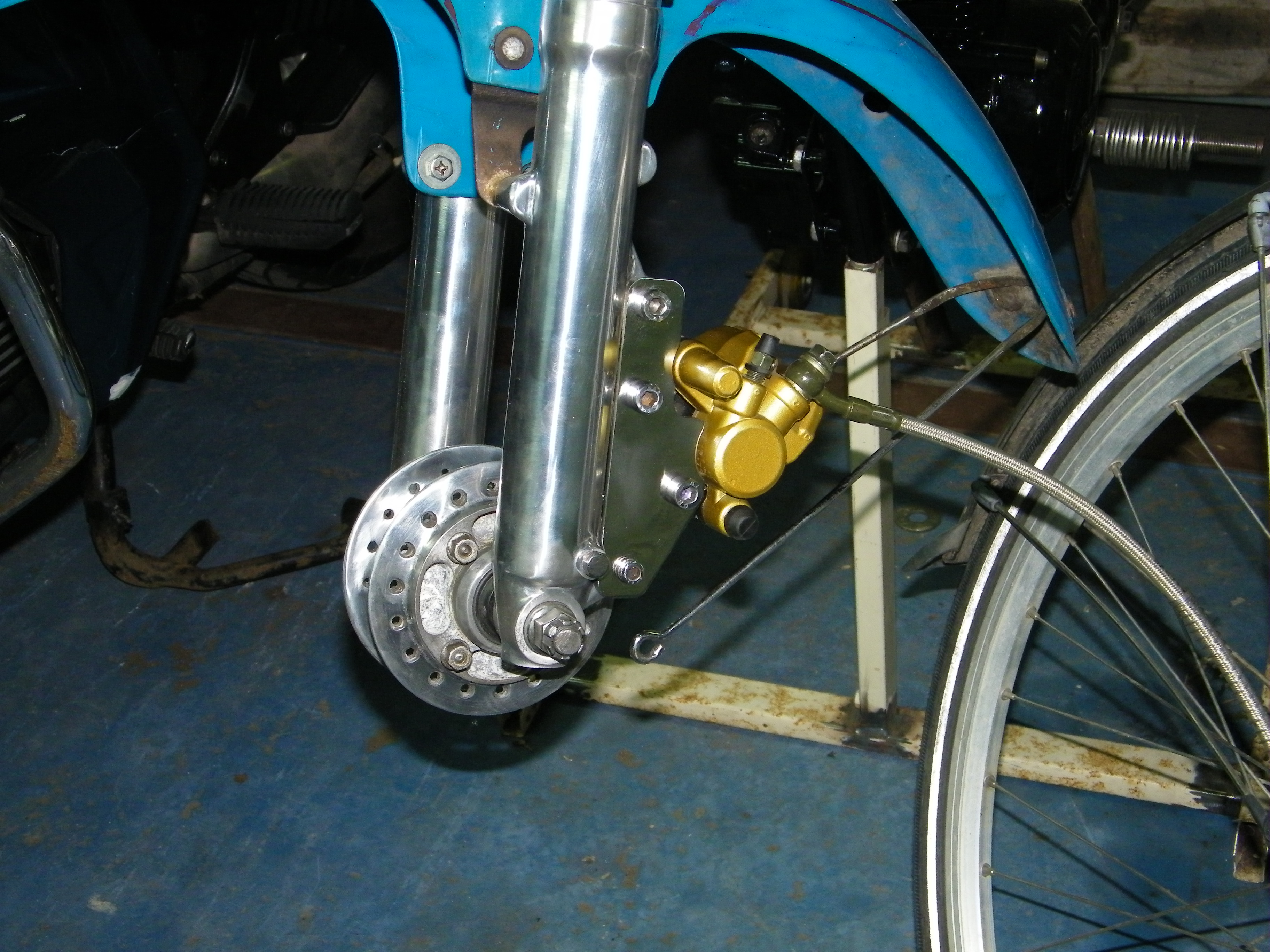

roow schreef:CB50 voorvork met Hydro 2zuigertklauw, remde prima!
ik heb er ook een hydraulische voor rem der op gemaakt. die van mij heeft maar 1 zuiger :p

Heb zelf ook een cb50 voorvork in mijn ss50 gehad.
Als je het doet voor de remkracht, dan zou ik de remklauw van de cb50 vervangen voor een hydraulische remklauw.
zelf heb ik een klauw van een mb50/80 gemonteerd, wel moet je dan een adapter plaat maken.

Ik wil eigenlijk ook een hydraulische rem voor, alleen ik heb al twee keer een remklauw gehad die tegen de spaken aan komt.. wat voor remklauw past zeker zonder met de schijf te gaan klooien? (adapterplaat voor remklauw maken is geen probleem)

Als ik jou was zou ik van een CB500 de klauw op de kop tikken.
Oogt hetzelfde en is makkelijk pas te maken omdat het systeem ook zo goed als hetzelfde is.
Wel even het "tussenstuk" opnieuw maken en klaar is kees. (met stalen remleiding voor het eerste deel ben je helemaal de man)

Een CB125 twin K3 of K4 klauw is nóg goeiekoper.
En nèt wat groter dan de cb50/ss50ZB2 klauw.
