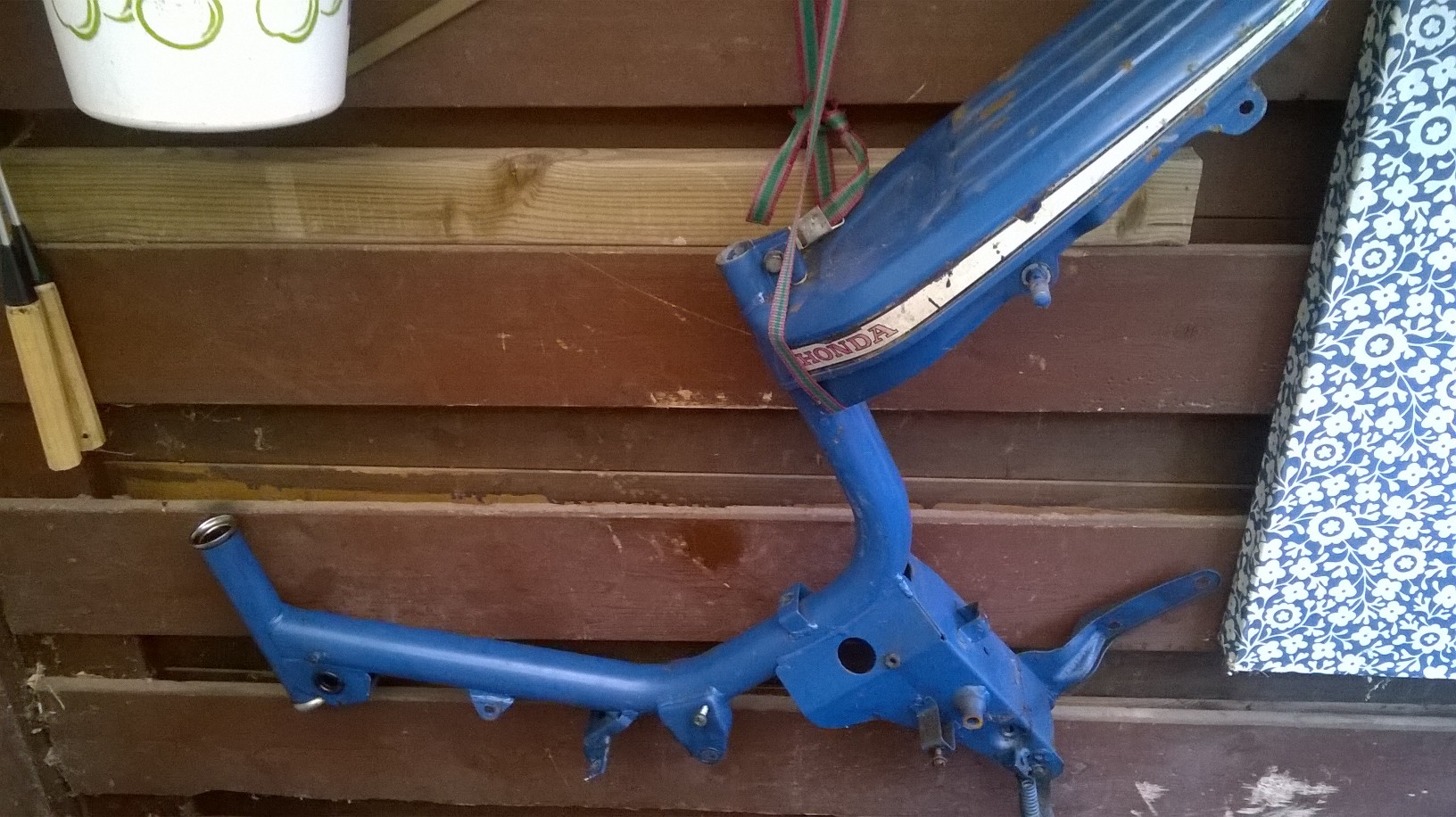

Hoi Allemaal!
Inmiddels een paar weekjes verder en druk bezig met het ontlakken van alle delen.
Alles doe ik met verfafbijt, krabbertjes ,schuurpapier en slijptol. De benzinetank is nu ook bijna klaar. Alleen het frame nog en dan kan de hammerite erop! Ook een beter/ander stuur gevonden en een bagagerekje dat goed in het chroom zit.

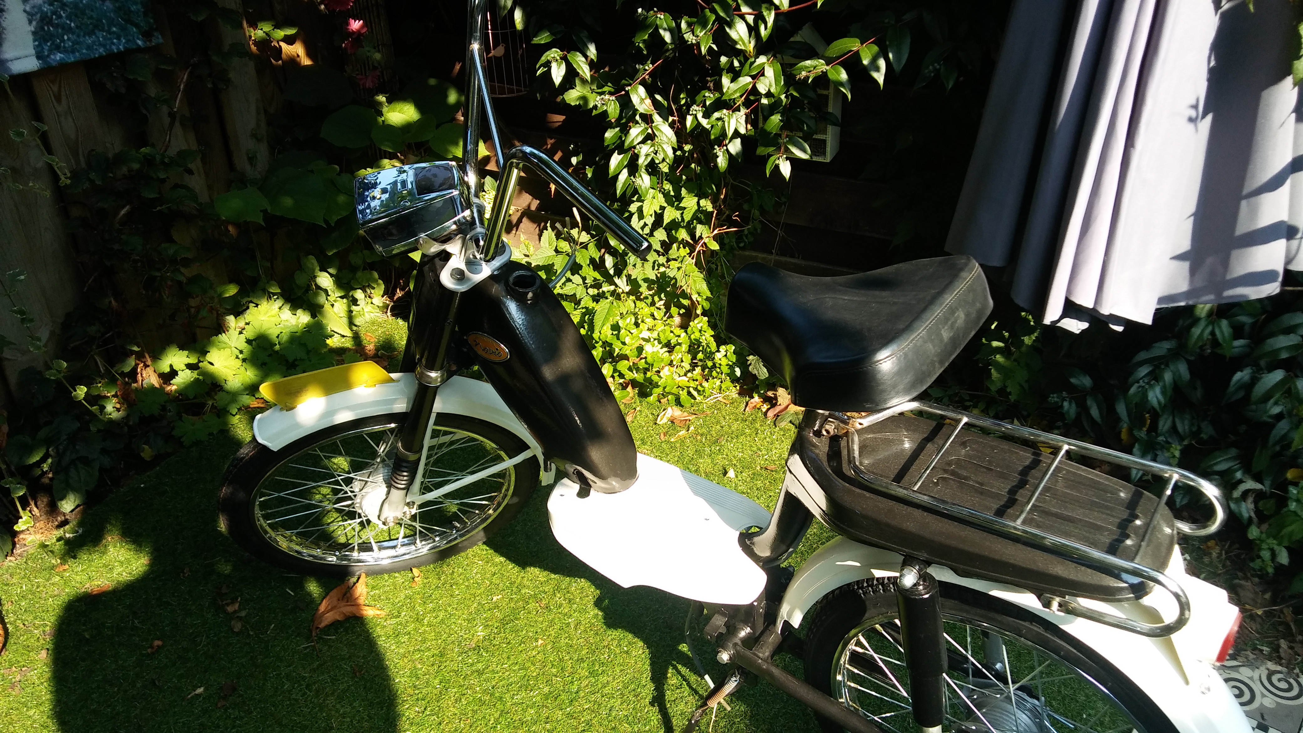

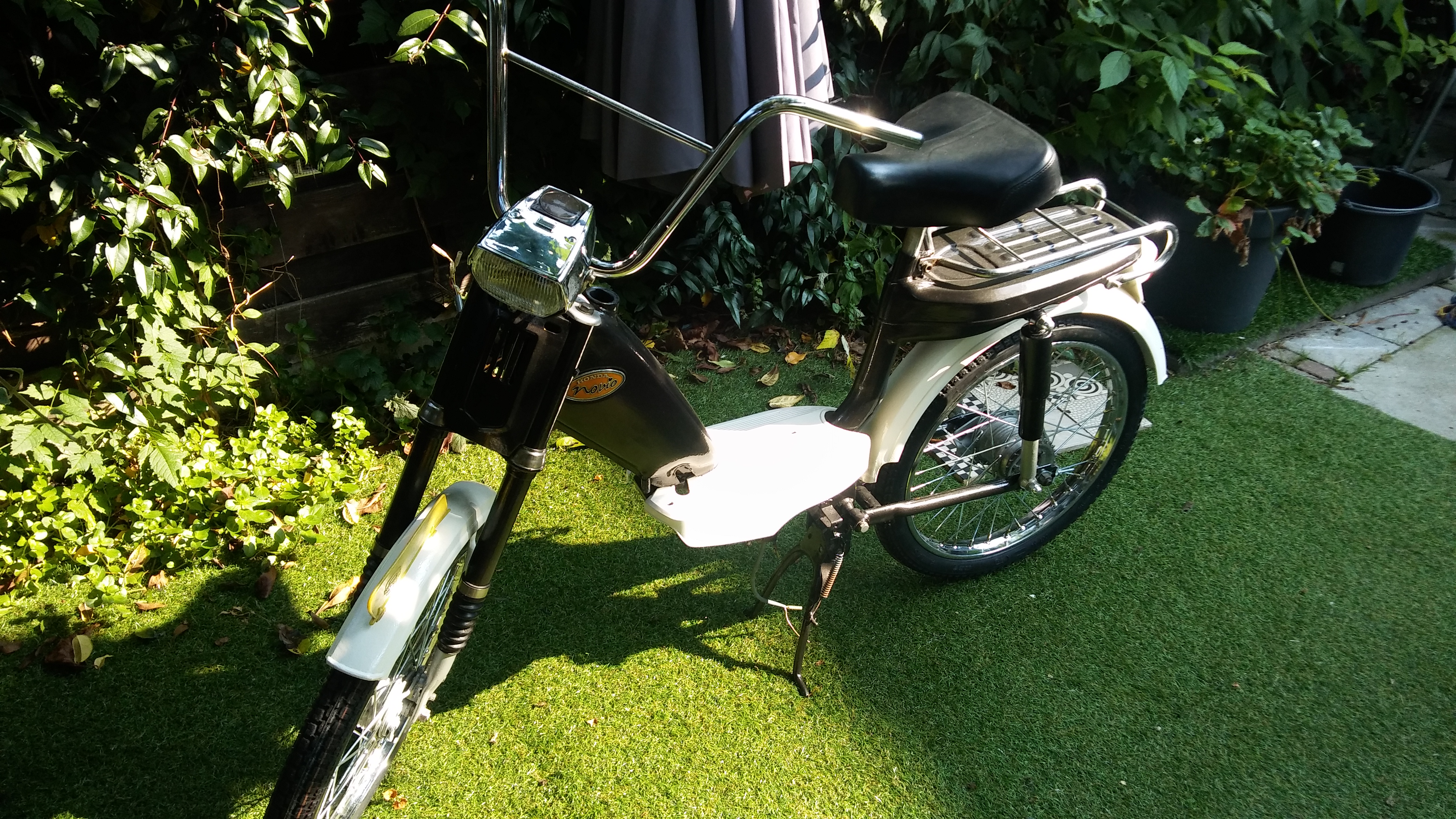

Hoihoi allemaal,
Na een tijdje rustig aan te hebben gedaan kleine update. Inmiddels nieuwe velgen en spaken erop en al het een en ander in elkaar gezet. Ook een ander en beter zadel aan kunnen komen. Geen origineel, maar voldoet prima. Origineel wordt de noof toch al niet hahaha. Ik doe lekker rustig an!

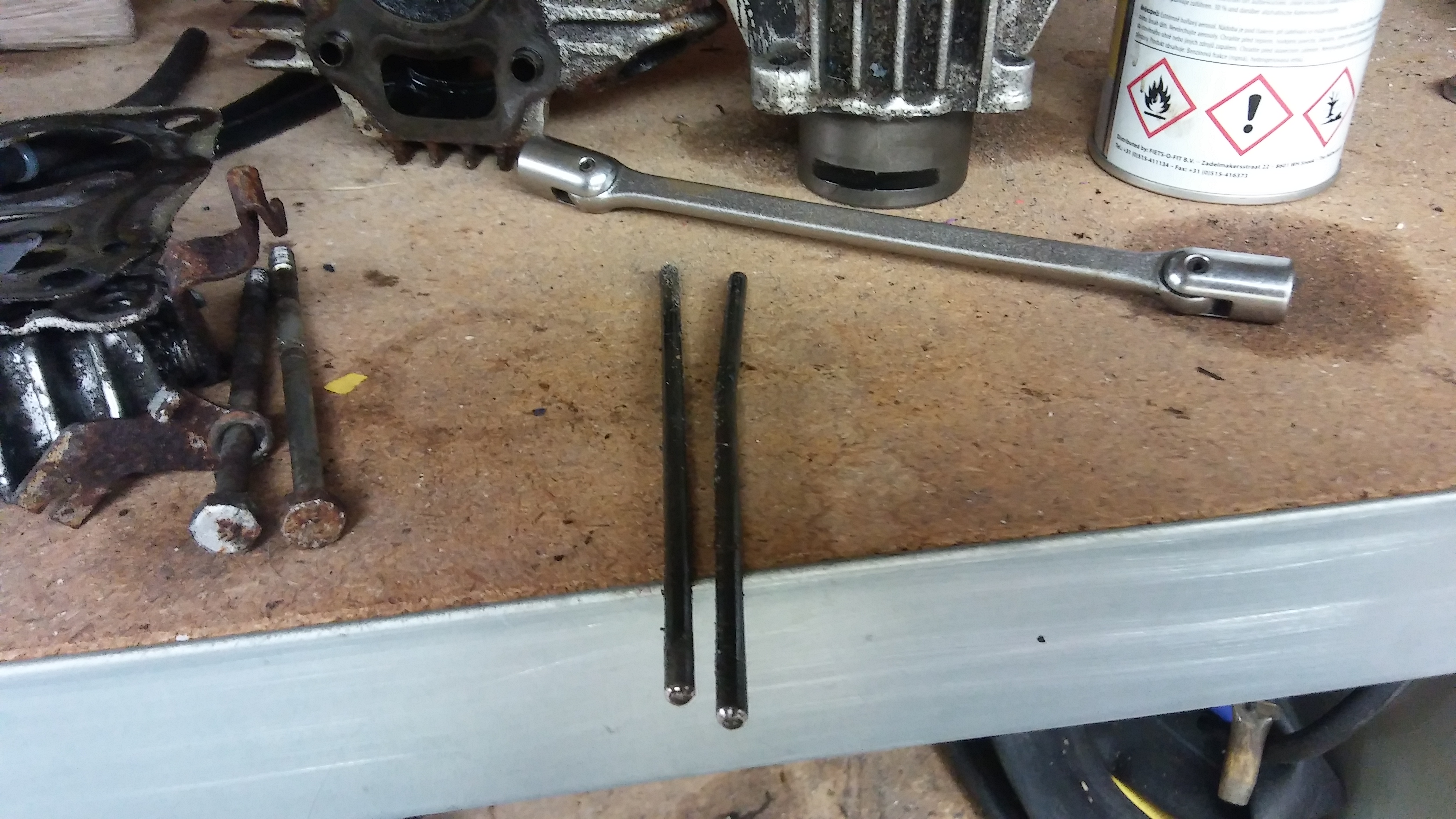

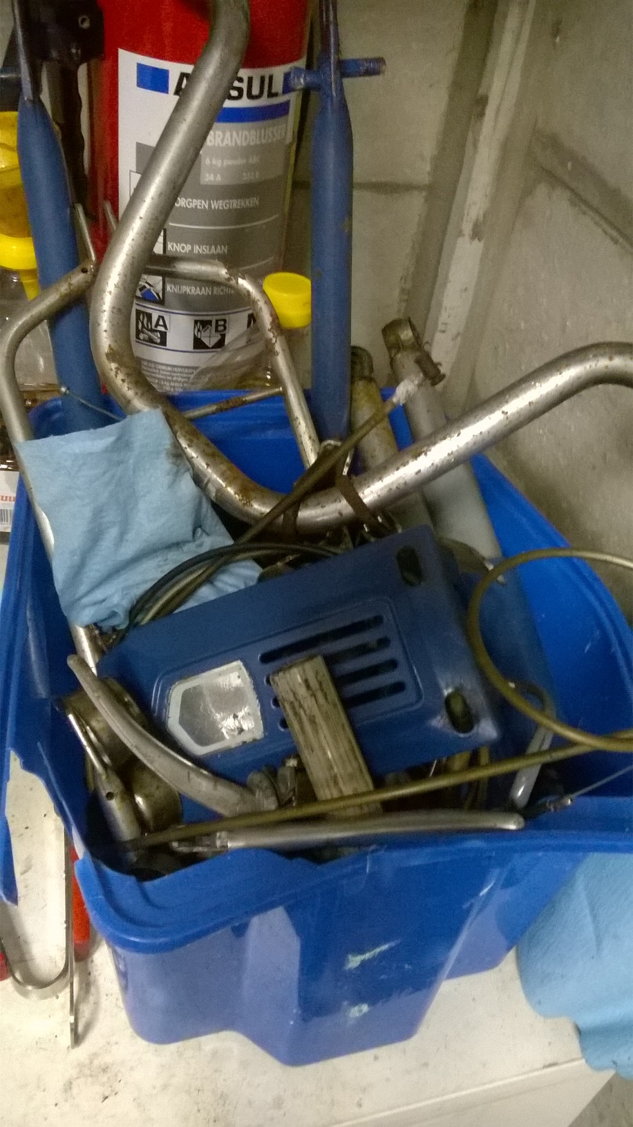

Kromme stoterstang....Damn.
Cylinderkop. In de kop is een bout afgebroken tbv klepdekseltje....Wordt dus een nieuw kopje.....damn....
Krukaslagertjes eraf halen...Lomp maar effectief. Eerst lagerschalen kapot draaien in de bankschroef. Dan poelietrekker op de lagerschalen zetten. En een grote griptang erop zetten. No problemo!
