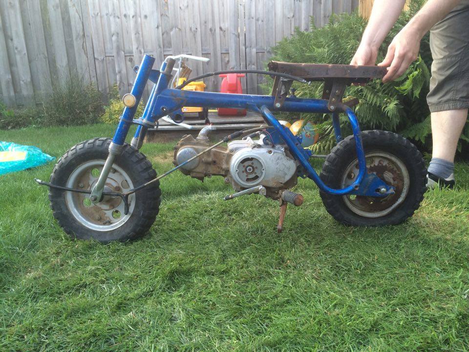

Hieronder 3 verschillende frames van een Z50A,
Kan iemand mij misschien vertellen vanaf welke frame nummers welk frame erbij hoort?
Het gaat hierbij om de verschillen de in de achterlicht beugel.
Ik heb een frame waar geen beugel opzit, maar wel een voorvork voor een koplamp, er is aan de achterkant van het frame geslepen, maar weet ook niet zeker of de originele voorvork erbij zit.
Afbeelding
Afbeelding
Afbeelding
Mijn frame, De pukkel aan de achterkant is er inmiddels af, die hoorde er zoiezo niet op.
Hier kan ik ook niet alles terugvinden.

zo ver ik weet is het beugeltje zo als op de 1e foto origineel z50a k1 usa
zonder beugel k0
maar geen beugel en wel accu beugel dat heb ik nog niet eerder gezien.
en k2 weer ik zo niet.
hoe de beugels van de europese/japanse modellen er uit zien weer ik ook niet.

Ik heb er op dit moment meerdere, en in het verleden ook meer verschillende modellen Z50A/Z gehad. Ja heb oa een Blauwe Duitse K2. Die heeft montage beugel recht zeg maar, met flauw knikje dan weer zoals op eerste foto zeg maar.
Frame waar het om gaat op de foto, moet haast in ieder geval K1 of K2 zijn, K0 is nooit in die kleur geweest, en die lak ziet er wel redelijk origineel uit. Maar als het niet te zien is wat het geweest is dan check je het via het frame nummer om het zeker te weten.

Ik zou eerst proberen te bepalen wat voor frame je hebt. VIN lager dan 120088 is K0. VIN lager dan 270236 is K1. 6-cijferig nr vanaf 270236 is K2.
K0 heeft geen beugel, want geen achterlicht. Daar hoort ook een voorvork bij met maar 1 gat, want alleen een remkabel, geen tellerkabel. Afhankelijk van hoe vroeg hij is zijn er nog meer verschillen, waarvan de bekendste de 'slant guard' is, de schuine guard voor de uitlaat. Zie: http://www.viertaktschuur.nl/shop/honda ... ant-guard/
K2 heeft altijd de bekende beugel, zoals op foto 1.
De beugel van de 2e foto zag ik nog niet eerder, maar schijnt idd ori te zijn voor vroege K1's. Als ik op de site van Marbles Motors kijk, dan zie ik op de meeste frames de bekende beugel zitten. Ik denk dat Honda het eerste type beugel heeft herzien omdat deze gauw brak. Of Honda had nog een vrachtje K0 frames waar gewoon een lipje op werd gelast om het K1 te maken. Op Motorera lees ik dat K0 en K1 gelijktijdig zijn geleverd (overlap).

Nummer is Z50A-133*** dus K1, en eerder als de nummers waar een k2 beugel op zit, dus denk dat het een vroege K1 is met klein recht beugeltje.
