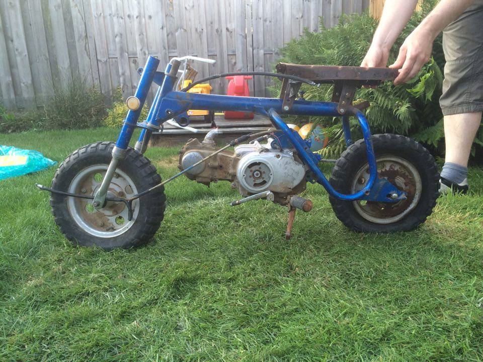

Ik heb een frame waar geen beugel opzit, maar wel een voorvork voor een koplamp, er is aan de achterkant van het frame geslepen, maar weet ook niet zeker of de originele voorvork erbij zit.
Mijn frame, De pukkel aan de achterkant is er inmiddels af, die hoorde er zoiezo niet op.
Hier kan ik ook niet alles terugvinden.

Ik zou eerst proberen te bepalen wat voor frame je hebt. VIN lager dan 120088 is K0. VIN lager dan 270236 is K1. 6-cijferig nr vanaf 270236 is K2.
K0 heeft geen beugel, want geen achterlicht. Daar hoort ook een voorvork bij met maar 1 gat, want alleen een remkabel, geen tellerkabel. Afhankelijk van hoe vroeg hij is zijn er nog meer verschillen, waarvan de bekendste de 'slant guard' is, de schuine guard voor de uitlaat. Zie: http://www.viertaktschuur.nl/shop/honda ... ant-guard/
K2 heeft altijd de bekende beugel, zoals op foto 1.
De beugel van de 2e foto zag ik nog niet eerder, maar schijnt idd ori te zijn voor vroege K1's. Als ik op de site van Marbles Motors kijk, dan zie ik op de meeste frames de bekende beugel zitten. Ik denk dat Honda het eerste type beugel heeft herzien omdat deze gauw brak. Of Honda had nog een vrachtje K0 frames waar gewoon een lipje op werd gelast om het K1 te maken. Op Motorera lees ik dat K0 en K1 gelijktijdig zijn geleverd (overlap).

Nummer is Z50A-133*** dus K1, en eerder als de nummers waar een k2 beugel op zit, dus denk dat het een vroege K1 is met klein recht beugeltje.
